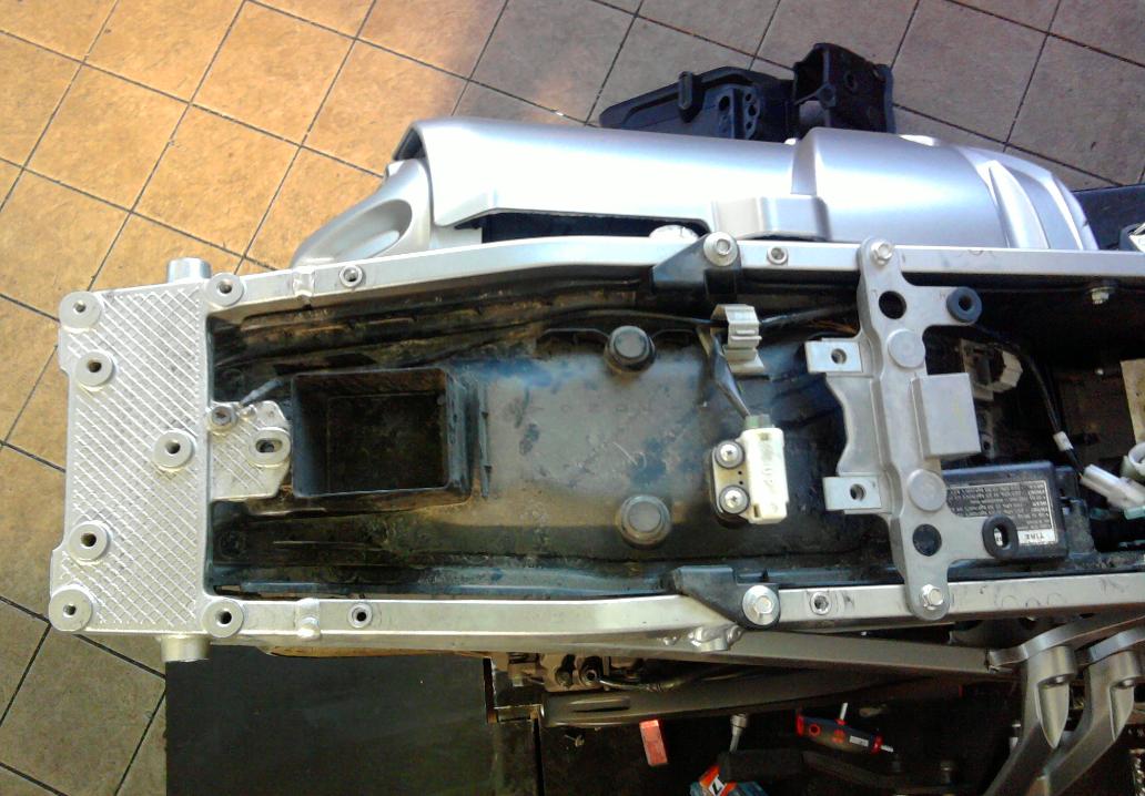

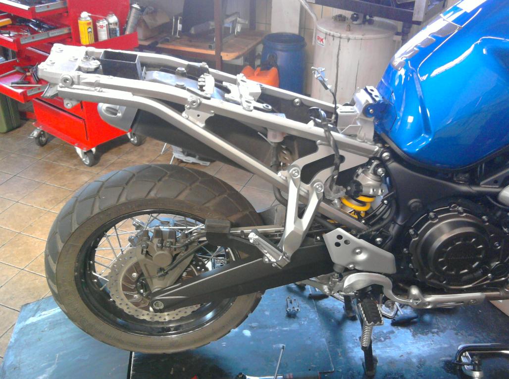

ich hatte vor 4 Wochen einen unangenehmen Kontakt zu einer Varadero.
Dabei wurde mein Kennzeichen unter das Hinterrad gedrückt und dabei die "Konsole Zulassung" beschädigt.
Gestern habe ich nun die Konsole tauschen lassen.

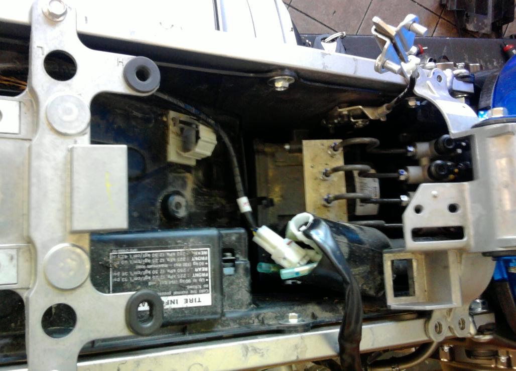

Wer denkt, dass man einfach die Blinker, das Rücklicht und die Kennzeichenbeleuchtung durch Steckkontakte am Heck anziehen kann, wird sich wundern.
Die Stecker aller Komponenten sitzen unter der Sitzbank und zwar so günstig, dass man nur durch Anheben des Tanks ran kommt. Um die Kabel nach hinten ziehen zu können muss hinten alles abmontiert werden.
Die Kosten der Reparatur betrugen 104,82 EUR. Die Konsole alleine kostete 37,72 EUR.
Hier ein paar Bilder des Tausches des Kennzeichenhalters.
Austausch Kennzeichenhalter
