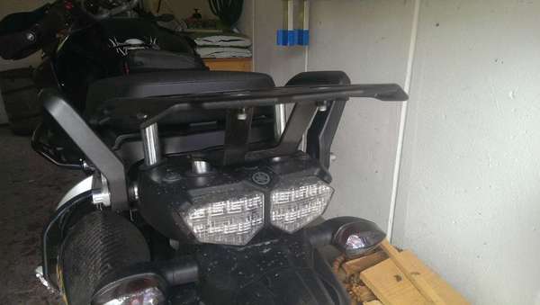

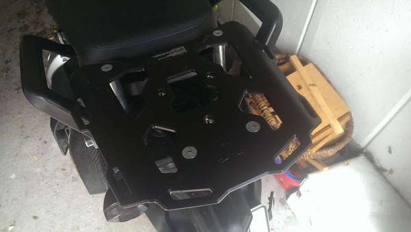

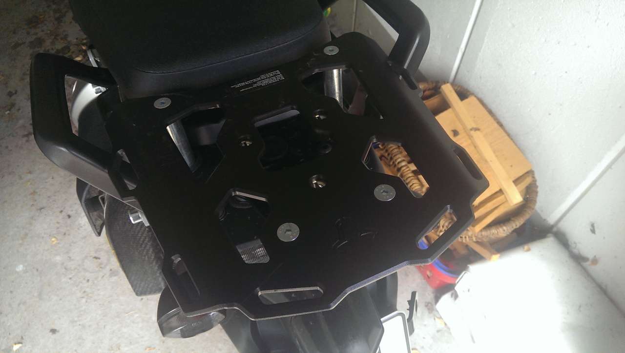

Habe die GIVI Trekker an meiner :xt12:
Nutze dazu das Alu-Rack und die Quick-Lock Adapterplatte von SW-Motech (zusammen EUR 155,-).
SW-Motech Alu-Rack II
