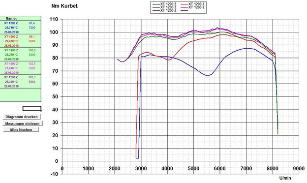

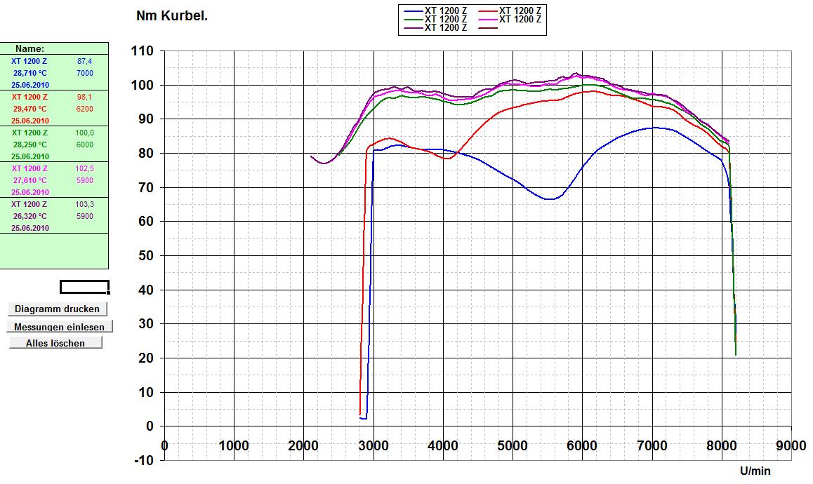

zur Erklärung: ich bin früher Rennen gefahren mit 250er production racern. Da gewöhnt man sich vieles an zb. das mitzählen der Gänge und das Fahren "aus dem hohlen Bauch" also nur nach Gefühl. Das ist vielleicht der Grund warum ich weder Ganganzeige brauche noch auf den Drehzahlmesser schaue.
Die Gangdrosselung habe ich bemerkt - ja - aber nur in einer einzigen Situation: Wenn ich im 1. Gang anfahre und gleich in den 2. schalte und den hochziehe. Dann habe ich kurz das Gefühl als ob eine Kupplung durchrutscht - das Drehmoment klappt eben zusammen für den Bruchteil einer Sekunde. Das gefällt mir nicht aber es stört mich auch nicht, weil ich "so" fast nie fahre.
Nach Studium des verlinkten Drehmomentverlaufs habe ich heute ganz bewußt ein paar Tests gemacht und drauf geachtet, wie ich wirklich fahre.
Worst case Szenario (meinen Sohn drauf und dann mit 180KG Zuladung nach Altenberg wo es einen Berg gibt, der Steigung und Serpentinen hat wie in den Alpen)
Wenn ich flott unterwegs sein will, ziehe ich den 1. bis 7000 und schalte dann hoch - dann bin ich schon hinter dem Drehmomentloch des 2. Gangs und ebenfalls bis 7000 gedreht, merke ich auch im 3. nichts mehr von einem Loch.
Im Tourenmodus komme ich erst gar nicht in dieses Drehmomentloch weil das im 2. zwischen 4 und 6000 liegt. Das sind 60-75 km/h und da bin ich schon im 4. Gang
"MEIN" Fazit lautet daher, für "MICH" ist es egal denn ich fahre instinktiv anders und es stört mich nicht.
Für jeden Anderen kann das nervend sein, das glaube ich Euch gerne und darum ist es doch gut, dass es Jemanden gibt, der es raus programmiert. 600 Euro sind doch okay oder ? Dafür kaufen sich andere einen PoCo oder einen anderen Auspuff und meckern auch nicht.
Was aber nun die Kampfansage an Yamaha betrifft, da sollte man sich vielleicht mal informieren, warum die den 2. und 3. Gang drosseln.
Mit Schonung des Antriebs kann das nichts zu tun haben, sonst müßte man den 1. Gang drosseln
Also was bleibt sind Abgas und / oder Geräuschvorschriften die wahrscheinlich nicht anders einzuhalten sind und jetzt wird spannend für den, der die Steuergeräte umprogrammiert ....
Also nichts für ungut.
Ihr meckert über die Drossel - verständlich wenn eure Fahrweise darunter leidet
Ich und ein paar Andere kommen damit zurecht, weil wir eine andere Fahrweise haben und das sollten wir genauso sagen dürfen, wie Ihr, die ihr unzufrieden seid .
Können wir uns auf ein solches Statement einigen ?
