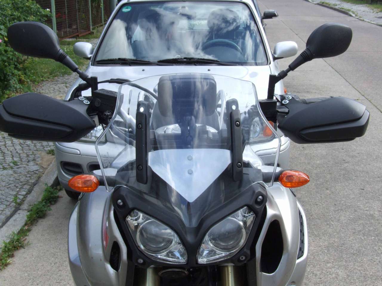

Ich habe meine Scheibe gekürzt da mir die Wirbel am Helm zu laut waren.
Nun sind die Wirbel etwa auf Höhe der Helmunterkante und machen keinen zusätzlichen Lärm.
Mein Schubert Concept war heftig laut wenn ich mit offener unterer Belüftung gefahren bin, das ist nun völlig weg.
Die Scheibe läßt sich prima mit der Stichsäge (mittlere Geschwindigkeit, mittlere Pendelung, Sägeblatt für Plexiglas oder NE-Metallbleche) bearbeiten.
Mit dem Bandschleifer die Schnittkante verrunden und mit der Hand mit immer feinerem Schmirgel glätten / "polieren".
Das Scheibenmaterial ist dick genug das keine scharfen Kanten zu befürchten sind. Die Scheiben meiner XJ900F und XTZ660 waren dünner und hatten keinen Wulst.
Aber zur Sicherheit frage ich die Tage mal einen Sachverständigen.
Stefan

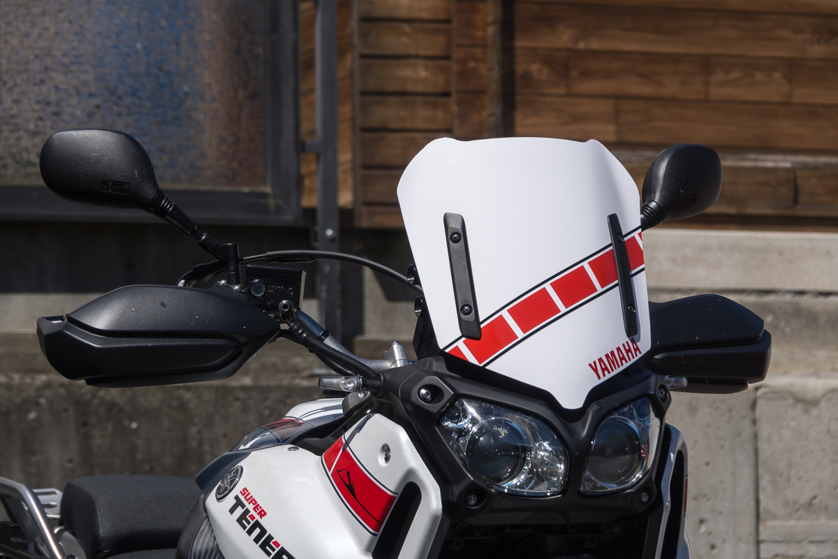

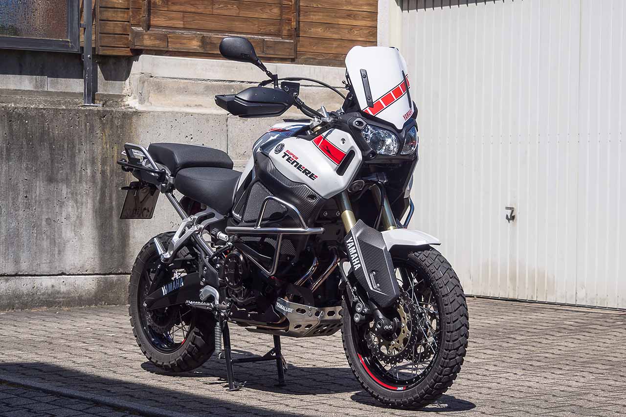

Am Samstag hab ich auch an meiner Scheibe gesägt, nicht wegen dem Wind sondern mir gings um die Optik vom Mopped. Hab meine kurze Powerbronze Adventure Aports ein wenig schlanker gestaltet und beklebt um mehr in Richtung der Worldcrosser Concept optik zu kommen.
Mit dem Dremel und den speziellen Kunstoff Trennscheiben geht es auch prima, kann ich nur empfehlen.

Schaut gut aus, wenn mein Test ohne Scheibe positiv verläuft werde ich es auch wagen. Aus dem Blickwinkel vom Bild (Stefan_L) gibt Interessantes zu sehen das die recht breiten Handprotektoren ein Teil vom Wind auch in Richtung Körper und Helm leiten... :o
