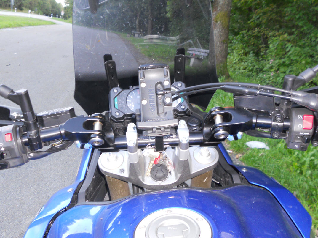

Hallo Heinz,
so sieht das Ganze aus.....
Gruss Ingo

Hi Ingo,
Siehst Du da noch die Instrumente mit dem Garmin. Sieht so hoch aus.

Pitterl-Bayern hat geschrieben:Hi Ingo,
Pitterl
Kan mir nicht wirklich vorstellen, daß Ingo sooo klein ist.
Der Lenker befindet sich ja bei dem Bild fast auf Augenhöhe.. :o

Hallo Pitterl,
ja :) , ich sehe noch alles :lol: .... Ich wollte die Aufnahme so machen, dass man vom Lenker möglichst viel sieht... Ist also nicht in Sitzhöhe aufgenommen.....
Gruss Ingo
