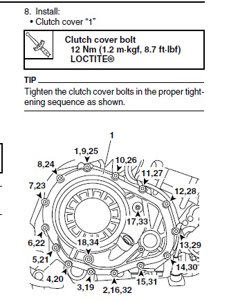

Verfasst: Do 30. Jul 2015, 08:54
von Helmut
Und noch die Reihenfolge
ziehen Sie die Kupplung in der richtigen Anzugsreihenfolge wie dargestellt an.
Um die Frage direkt zu beantworten, Ja sie müssen 2-mal mit 12NM angezogen werden. Dann NICHT mehr. Nur die erste und zweite 3 mal.
