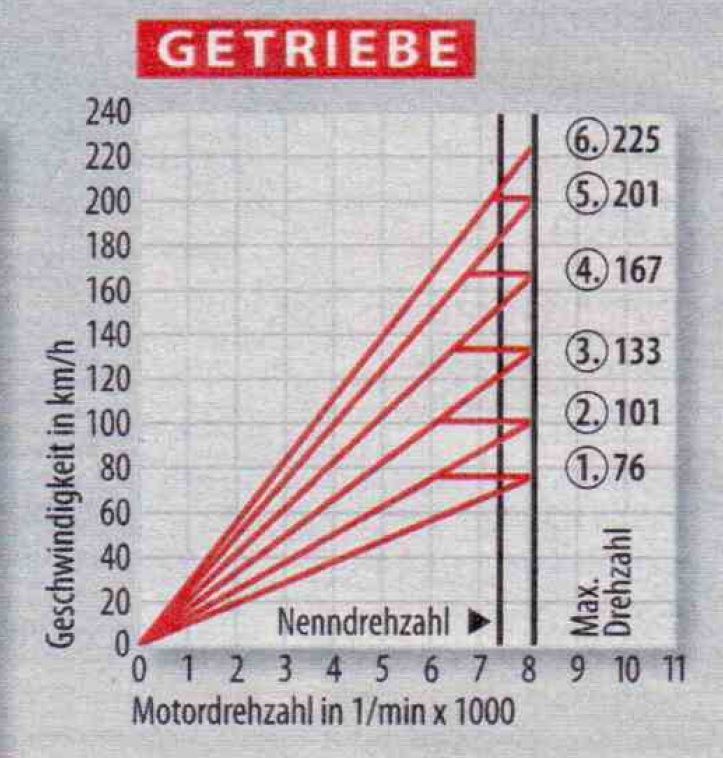

Beiträge: 2848
Re: Drehzahl
Ein Bild sagt mehr als 1000 Worte:

Und wo ist der Schlupf in dem Diagramm abgebildet ? Der Schlupf der mich pro Saison 2 Satz Reifen kostet :?
