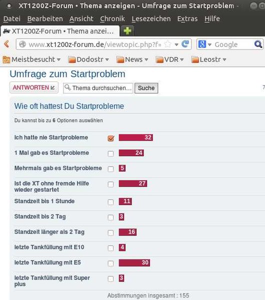

Ich starte dann mal eine Umfrage zum Startproblem.
Mal sehen wieviele betroffen sind,
ob es nur nach längeren Standzeiten oder der Winterpause Probleme gibt.
ob eine (verspätete) Weiterfahrt ohne fremde Hilfe möglich war. (Das ist mir wichtig, um die schwere der Störung zu bewerten.)
ob der Sprit eine bedeutung hat.
Da es nur 10 Anworten geben kann, müssen wir später vielleicht genauer Fragen, wenn es erste Tendenzen gibt.
und jetzt:
GENTLEMEN, START YOUR ENGINES!

Stimmt, wie oben geschrieben steht, ist eine Umfrage mit maximal 10 Antworten möglich.Maex hat geschrieben: Die Umfrage ist nicht vollständig
Wenn die XT nur kurz gestartet ist, würde ich mal sagen Standzeit bis 1 Stunde.
Wenn das oft vorkommt, können wir ja in einer zweiten Runde genauer nachfragen.
Übrigens sollten die Anworten 2+3 gleich der Anzahl der Antworten 5+6+7 sein, schließlich hatte jeder mit Startproblemen vorher irgendeine Standzeit.
Das soll auch heißen, wer keine Startprobleme hat sollte auch keine Standzeit angeben.
Außerdem habe ich das Ändern der Antwort erlaubt, falls also doch noch Startprobleme auftreten, kann jeder das auch nachtragen.
(Hier dürft ihr gern nachtragend sein!)

Ich fasse mal zusammen, was ich bisher aus der Umfrage lese.
Teilgenommen haben 61 Mitglieder, etwa 9% der Mitglieder.
Das sind noch relativ wenige, aber zumindest genug, um ein paar Ergebnisse zu deuten.
52% der Teilneher hatten noch kein Startproblem,
immerhin 39% hat es einmal erlebt,
8% hat es mehrfach erwischt.
Daher behaupte ich:
Es kann jeden treffen, mit einer Wahrscheinlichkeit von 50:50.
Meistens bleibt es ein einmaliges Erlebniss, daher scheint kein Verhaltensmuster hinter dem Problem zu stecken. Ob die 8% der mehrmals Betroffenen besondere Gemeinsammkeiten haben, müssen wir noch rausfinden.
93% der Betroffenen konnten ohne fremde Hilfe wieder starten.
Das beruhigt mich, denn es scheint unwahrscheinlich irgendwo in der Wiltnis stecken zu bleiben.
18% aller Teilnehmer hatten nach einer Standzeit von weniger als 1 Stunde das Startproblem.
5% hatten eine Standzeit zwischen 1 Stunde und 2 Tagen vor dem Startproblem.
26% hatten mehr als zwei Tage Pause.
Ich behaupte:
23% aller Teilnehmer hätte das Problem auf der Reise treffen können.
(Enthalten sind hier Probleme bei Tankstops und Pausen mit warmem Motor, genauso wie bei Abfahrten am Morgen mit kaltem Motor). 26% hatten mehr als zwei Tage Standzeit. Das kann ich auf einer Urlaubstour vermeiden, außerdem sind hier auch die Winterpausen enthalten.
Die Spritverteilung:
11% = E10
80% = E5
9% = Superplus
Es kann also jeden treffen, ich meine jeden Spritt. Kein Sprit kann vor dem Problem schützen.
Die Verteilung spiegelt, meiner Ansicht nach, die normale Nutzung wieder.
Also jeder Sprit ist bei den Startproblemen soviel beteiligt, wie er gefahren wird.
Wie gehts jetzt weiter?
Erstmal dürfen wir die Ergebnisse diskutieren.
Später würde ich weitere Umfragen machen.
Eine für kurze Standzeiten, die auf einer Reise passieren können,
Die Zweite für längere Pausen, zb nach der Winterpause.
