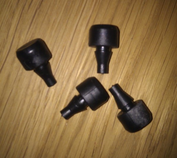

Hallo Zusammen, habe mir einen neuen GIVI Trekker 46 L Koffer bestellt. Dabei waren auch die auf dem Bild zu sehenden Gummi"knüdel" - aber keine der Beschreibungen gab mir Aufschluß darauf, wo ich die benutzen sollte/kann. Weiß jemand von Euch wo die hingesteckt werden sollen und zu welchem Zweck?

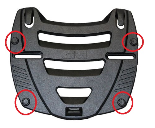

Die sehen aus wie die Gummis in der Trägerplatte, z. B wie an dieser.
Die Dinger gehen gerne mal verloren, meist wen der Koffer länger dran ist kleben die Dinger am Koffer
und werden somit unbemerkt raus gezogen.

wie schon von spartacus beschrieben sind dies die Ersatz-Gummipuffer fürs die Topcasehalterung.
Anscheinend hat Givi mehr Abstand (Fertigungstoleranzen ?) bei den Trekkers,
daher waren meine mitgelieferten mit dickerem Gummikopf und das Topcase klappert
weniger, wenn der Weg holpriger Ist.
