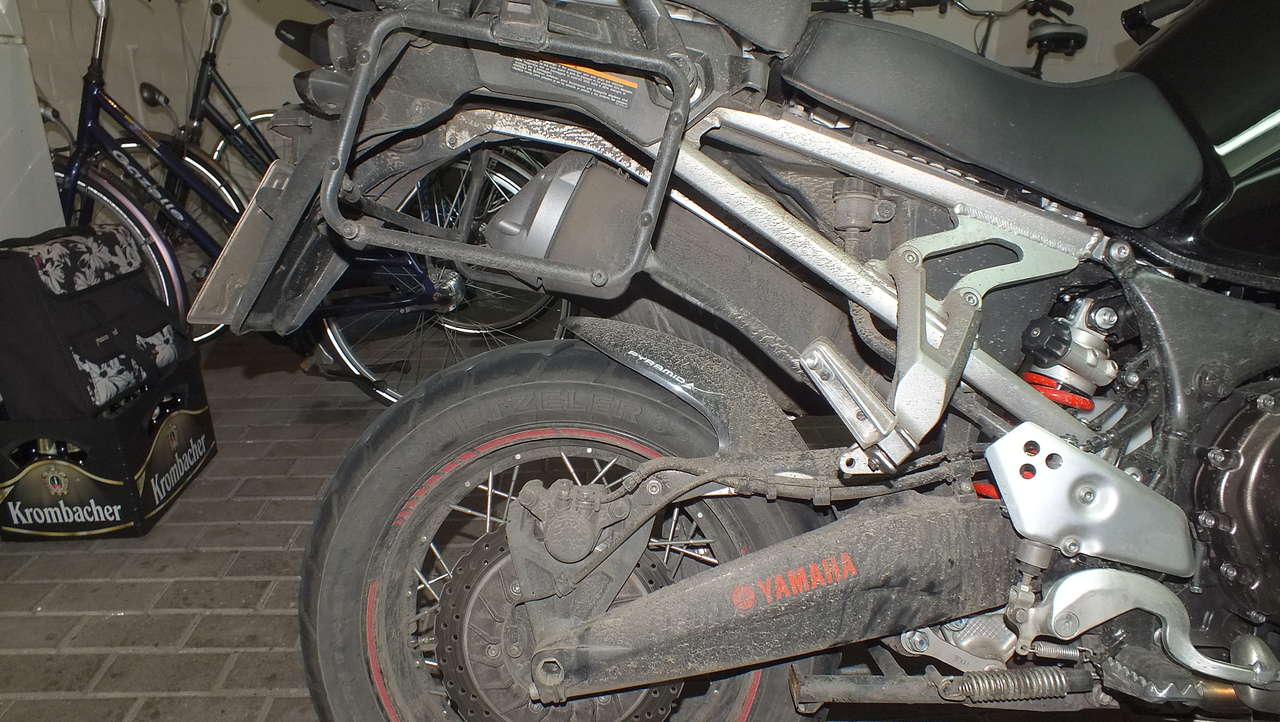

Ich habe heute meine Räder zum Reifenwechsel ausgebaut.
Die ABS Sensoren habe ich fast nicht rausbekommen, da die Kappe in dem die Sitzen aus Alu ist, das im Montagebereich nicht eloxiert ist und dort korrodiert.
Genauso die Nabeneinsätze, auf denen der Sensorring sitzt. Unbehandeltes Alu, komplett weiss korrodiert.
Rost an der 'Schwimmendlagerung'der Bremsscheiben.
Die Radnaben haben innen auch schon leichte weisse 'Alurost' -Spuren.
Der Halter des H&B Motorschutzes wirft auch grossflächig seine Beschichtung ab.
Da viel Schnee lag hier, bin ich gar nicht so oft gefahren und habe sie mindestens einmal die Woche mit Wasser abgespült. Und das war der erste Winter mit der XT.
Meine Afrika Twin konnte das besser ab, ohne jemals gewaschen worden zu sein ....
Irgendwie wird nur noch für Schönwetter produziert
Ich kann allen Winterfahrern also nur raten diese Stellen mal zu kontrollieren.
