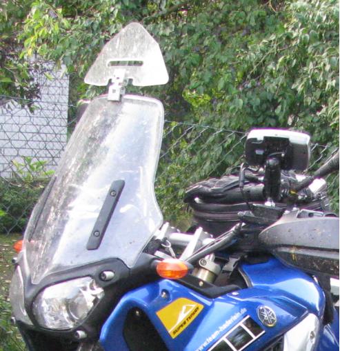

Mit meinen 1,89 kann ich mit der Originalscheibe machen was ich will, ich habe immer Verwirbelungen am Helm.
Jetzt habe ich den Sitz unten und auch die Scheibe auf der tieferen Stellung und habe ein Zusatzwindschild montiert. Jetzt habe ich endlich Ruhe am Helm und das Zusatzschild hält auch das Visier sauber.
Die tiefe Stellung der Scheibe hat auch noch den Vorteil, dass das Vicherzeug nicht unter der Scheibe durchfliegt.
