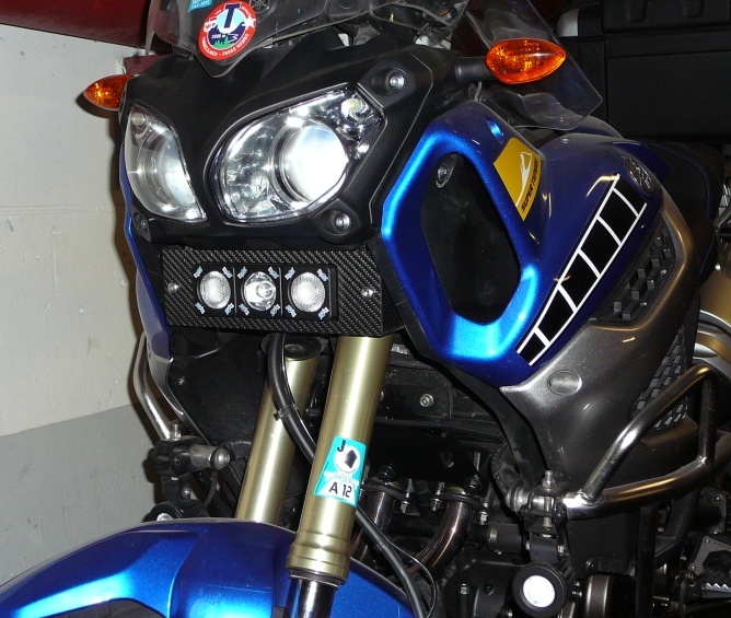

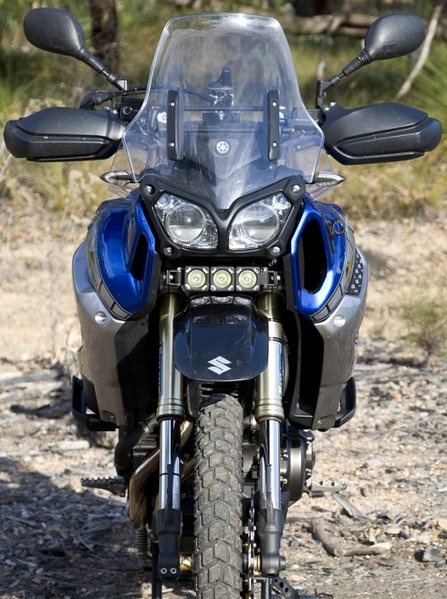

spät aber doch frage ich diejenigen, die in dem "Loch unter dem Hauptscheinwerfer" ihre Zusatzscheinwerfer angebracht haben. Das ist ja von Y. als Variante sogar offiziell vorgesehen - ist auf diversen Worldcrosser-Bildern und Videos mit den Original-Nebel-Zusatzscheinwerfern zu sehen.
In meinem Ehrgeiz, bei Bedarf die Nacht zum Tag zu machen, kommt da bei mir ein fetter LED-Balken hin, der schaltungsmäßig mit dem Fernlicht gekoppelt ist. Weiß eh, ist illegal ...
Weil das kein billiges (im wahrsten Sinne des Wortes) Produkt aus Asien ist und wegen des Wärmehaushaltes ein massives Gehäuse aus Alu hat, wiegt das gute Teil 1,6 kg.
(Jetzt werden die Erleichterer wieder schreien
Es geht mir um die Befestigung:
Da gibts knapp unter dem Scheinwerfer ein Kunststoffteil mit 4 Löchern, die die Position eines Trapez bilden
(die, die da was montiert haben, wissen was ich meine)
Ich habe einen Metallwinkel "designt" der morgen beim Schlosser gelasert wird.
Und jetzt beschleicht mich - spät aber doch - ein gewisses Unbehagen, ob die 4 Löcher geeignet sind dauerhaft den Winkel mit dem schweren LED-Balken zu tragen
Ich habe irgendwie die Vorstellung entwickelt einmal so richtig in ein Schlagloch zu knallen und der schwere LED-Balken verabschiedet sich mit einer noblen Verbeugung nach Vorne
Daher meine Frage:
hat irgendwer an den "4 Löchern" seine Zusatzscheinwerfer montiert und sind das hoffentlich richtig schwere Trümmer und funzt das auch schon möglichst lange ???
Danke für einen Zuspruch der Erfahrenen ...
