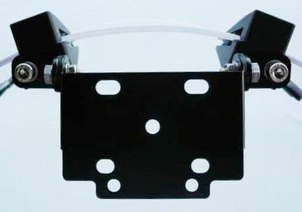

Hallo Teneredenn77,
die Bilder im Netz von Louis sind von den Lenkerhaltern, bekommen habe ich aber den Halter für über dem Tacho.
Die Windschutzscheibe muss ab und die Schrauben vom Scheinwerfer müssen gelöst werden und dann kommt der Halter zwischen Scheibe und Tacho.
Auf der Anbauanleitung von sw-motech steht:
GPS.06.646.10100/B Revision: 00
Quick-Lock GPS-Halter Yamaha XT 1200 Z Super Tenere
Ich war auch erstaunt, das der Halter nicht für den Lenker ist, da die Bilder alle Lenkerhalterungen zeigen, ist aber so.
Hier die Bestelldaten die ich bei Louis mit der Bestell- und der Versandbestätigung bekommen habe:
Art.-Nr. Bezeichnung
10004514 Quick-Lock Gps-Halter Yamaha Xt1200Z S. Tenere
Zur Not kann man ja auch zurückschicken....

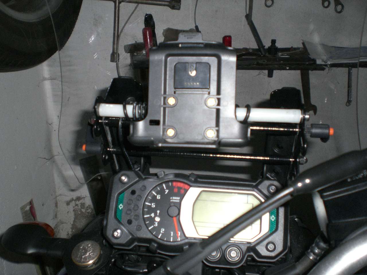

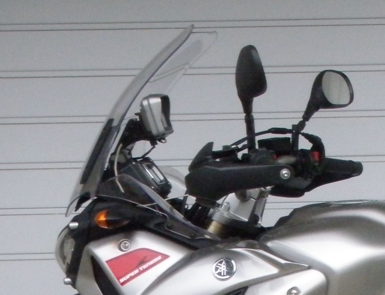

Hi Hllo Teneredenn77
ich habe schon ewig den Halter von sw-Motech dran:
- bei Montage mit den Windabweisern müssen die unteren Muttern abgescghlagen werden, was ganz leicht geht. Dann passen die Gummi-Muttern perfekt in die Löcher und dämpfen noch mehr, klar es kann etwas wackeln, was aber nicht wahrgenommen wird.
- Sicht ist so ausgezeichnet
Gruss Max

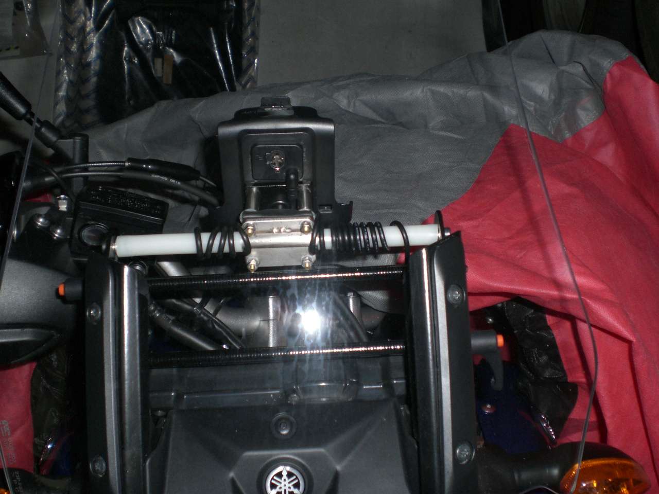

ich habe die Halterung von Touratech dran. Finde ich perfekt und läßt sich auch noch abschließen, so dass wenigstens bei einem kurzen Halt das Navi nicht abgenommen werden muss.
Hier der passende Link: http://shop.touratech.de/navigation/gps ... r-mvg.html
