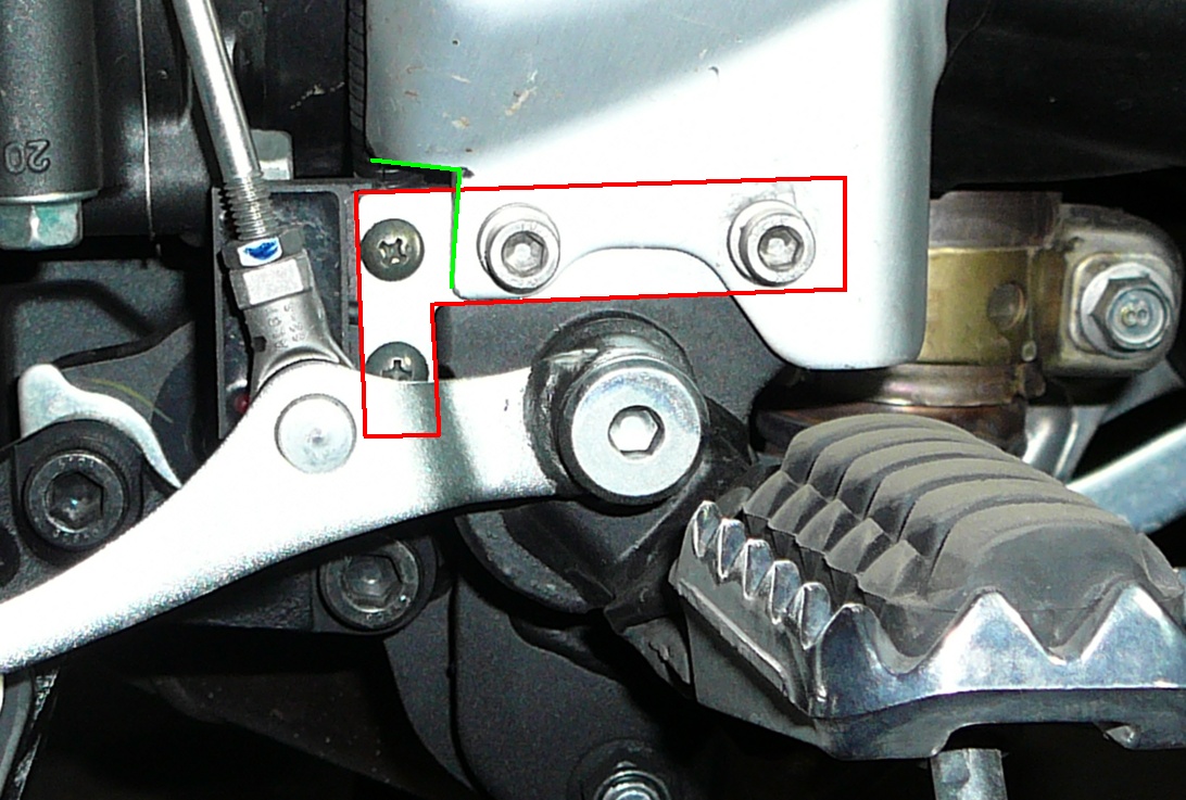

Hallo ich bin am überlegen ob ich die Ganganzeige für meine XT 1200 Z kaufen soll ,kann mir jemand Bilder davon senden wie sie unten angeschlossen Wirt? würde das gerne mal sehen.

Hallo Rudi!BodenseeRudi hat geschrieben:... kann mir jemand Bilder davon senden wie sie unten angeschlossen Wirt?
Es gibt 2 verschiedene Systeme. Steht alles in der Wiki. Angeschlossen wird "unten" gar nichts. Der elektrische Kontakt findet bei beiden Systemen unter dem rechten Seitendeckel statt. Bei der Racetronics-Ausführung wird "unten" nur ein Sensor mit Haltebügel montiert. Das sieht dann so aus, wie auf dem Bild:
