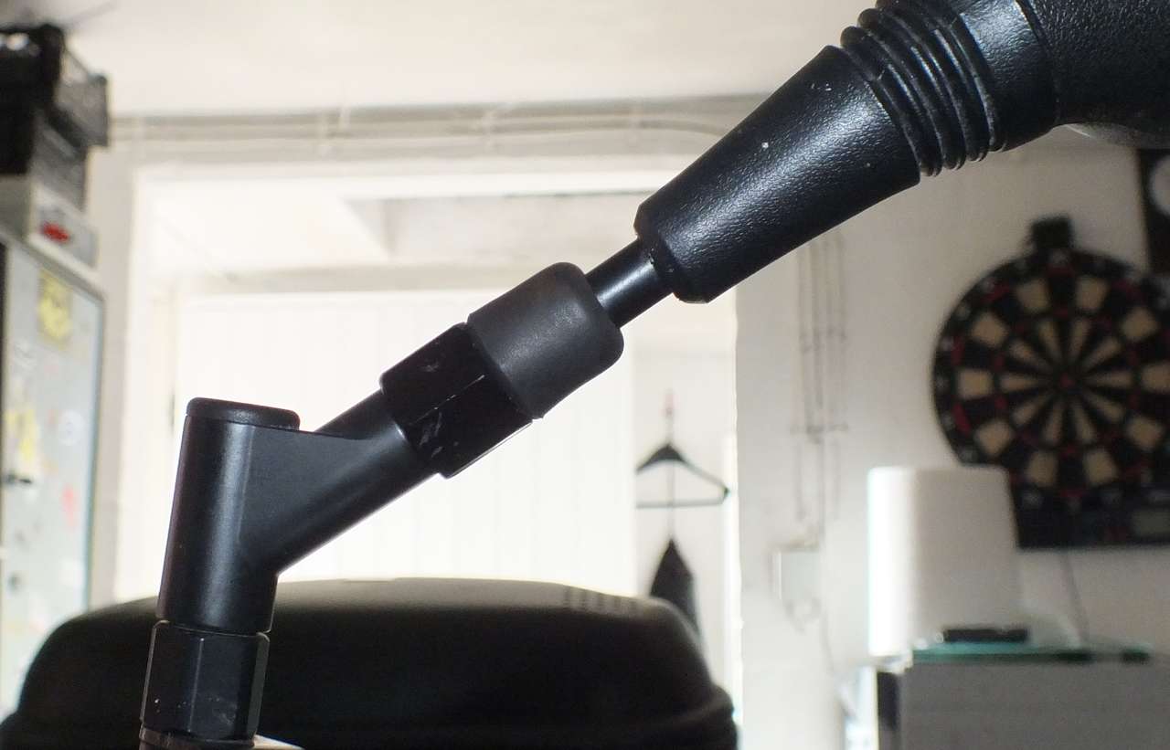

habe mir eben eine kleine Spiegel-Verbreiterung montiert.
Einfach von Louise die SPIEGEL-ADAPTER SCHWARZ A10MM B10MM RECHTS/RECHTS angebaut und fertig
Kostenpunkt 2,99€ je Seite

coole Idee, danke!
Gibts den in verschiedenen Längen?
auf der Louis Seite werden ja nur die verschienden Gewinde-Kombi gelistet.
Hast du auf beiden Seiten "Rechts/Rechts" verwendet?

ja ich habe auf beiden Seiten "Rechts/Rechts" verwendet,
längere habe ich nicht gefunden, könnte ich auch nicht gebrauchen, die muss zur Nachtruhe durch eine Tür, und das ist jetzt schon etwas knifflig.
Es gibt aber noch Spiegel-Vibrationsvernichter die sind 2,7cm. Ob die aber Vibs vermeiden oder erzeugen
http://www.louis.de/_1049552f0aa673f528 ... =6&cmd.y=6" onclick="window.open(this.href);return false;
Sonst einfach je Seite 2 Stück anbauen

aber wie jetzt rechts/rechts?
Hat der linke Spiegel nicht Linksgewinde?

ich vermute nur das Gewinde zur Lenkerarmatur hat Linksgewinde, das Gewinde im Spiegelarm ist rechtsRentner hat geschrieben:gute Idee

ich habe mir die Verbreiterung angebaut und bin total zufrieden.
Die Sicht nach hinten wurde noch einmal verbessert.
Top
