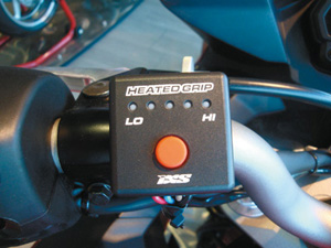

Hallo Kollegen,
habe mir nun die Heizgriffe von IXS "X-HG-1" um EUR 49,90 erworben, werde diese mit Hilfe eine erfahrenen Kumpels anbauen. - Habe wenige, aber durchwegs positive Erfahrungen aus dem web erhalten.
Hat von uns/euch jemand die Teile dran? Erfahrungen? Weiß schon jetzt: Griffe sind mit 12cm definitiv zu kurz...
Dies aber auch bei Daytona, oä, was habt ihr da gemacht?
Jedenfalls: 5-stufig werden die Watts eigtl. verdoppelt...! Ist doch ok, oder?
Beste Grüße vom Günther!

austroten1
Re: Heizgriffe - deren Durchmesser
Ja, in der Tat a bissl komisch geschrieben (neudt. oä)...
Hier das Zitat:
"12V / 26 - 52 W / 5 stufige Temperaturregulierung mit LED-Anzeige. Verkürzte Aufheizdauer dank spezieller Gummimischung und Wicklung der Heizdrähte. Inkl. Montagematerial für Lenkerbefestigung oder Montage auf der Verkleidung. Ausführliche Montage- und Bedienungsanleitung liegt bei.
- so gesehen auf: http://www.motochic.ch/p/3499367/ixs-technical-division" onclick="window.open(this.href);return false;
Ich habs von meinem
unter IXS um 49,90 gekauft, oft steht "Koso" drauf...
Na ja, mal sehen, werd berichten wenns euch interessiert!

austroten1
Hallo Kollegen!
Hab die Dinger dann (Mitte Sep.) angebaut, Abstand mit einem abgesägten Fahrradgriff (ca. 15mm) ausgefüllt,
tja, wenn man genau hinsieht
, kein Schönheitspreis...! - Jedoch, Funktion, einfach super!
Hab voll Freude dran, sind übrigens meine ersten Heizgriffe! Wie kann man ohne
Bez.: Griffdurchmesser @Varaderokalle: Gewöhnung auch bei mir sehr schnell, passt alles!
Kann die Teile besten Wissens (halt bis jetzt) empfehlen!
Noch schöne Herbsttage wünscht, Günther!
