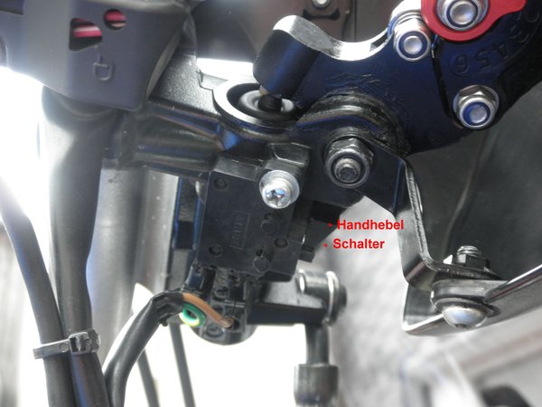

Großzügig wie ich zu mir selbst bin hab ich mir ein Paar Handhebel
von TRW gegönnt. Nach 4 Wochen Lieferzeit sind sie endlich da,
sofort montiert, die Hebel liegen gut in der Hand „Toll“
Nach einer Probefahrt mit meinen Kumpels sagt der eine
das ich ein Dauerbremslicht habe. Alles kontrolliert und festgestellt
das der neue Handhebel den Bremslichtschalter nicht betätigen kann.
(Klasse Konstruktion) Nach Anfrage bei TRW, im Moment kann dieser
Mangel nicht abgestellt werden.

Ich würde sagen: Zurückschicken, da nicht behebbarer (Konstruktions-)Mangel :daumen_ab: und anderen Hersteller (LSL, ...) versuchen?

Klar, ich werde sie zurückgeben, aber die Aussage ist doch nicht schlecht!
