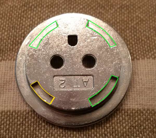

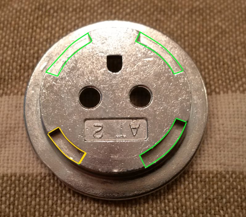

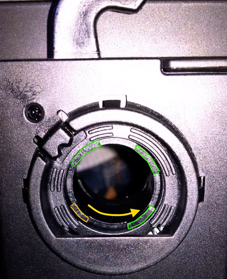

Ich werde noch völlig bekloppt hier.
Ich bekomme diese verdammte Schloss nicht richtig eingesetzt.
Die Metallplatte vom Schloss hat vier Nute, davon ist eine etwas kürzer (gelb).
Das Gegenstück dazu im Topcase, das den Schließzapfen bewegen soll, steht aber nicht im richtigen Winkel dazu.
Und man kann es nicht in die richtige Stellung (gelber Pfeil) drehen.
Und wie muss eigentlich der Hebel unten am Topcase für das Einrasten am Träger stehen?
Bei mir ist er halboffen.

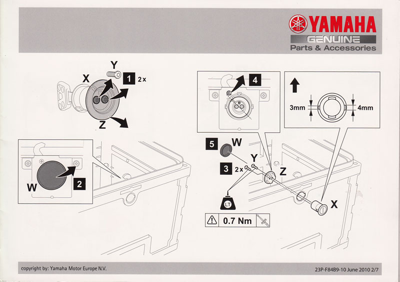

Beiträge: 2721
Km-Stand: 224530
Re: Topcaseschloß
Als erstes muss die Verriegelung in Offenstellung sein. Sonst wird das nichts.
Als letztes, Schritt 4 die Sicherungsschraube die die Verriegelung offenhält entfernen
Ich habe Dir mal die Originalmontageanleitung angehängt.
