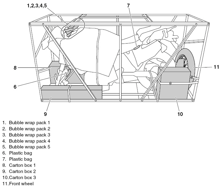

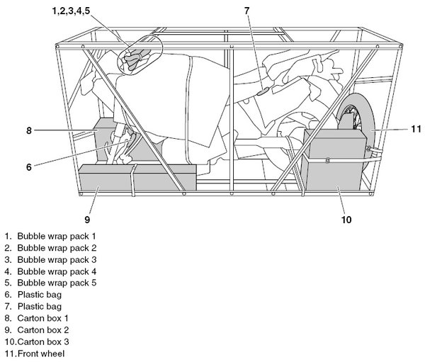

Laut Assembly-Manual wird das Hinterrad übrigens schon im Werk eingebaut und nicht erst beim Händler vorort.
