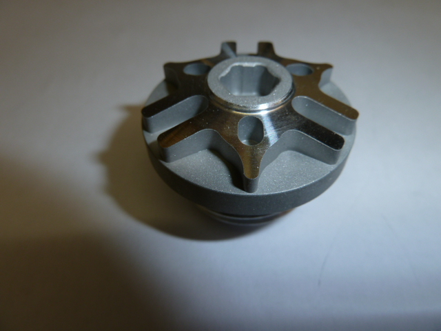

Hab mal ein paar Bilder meiner Eigenbauteile zusammengestellt.
Teilweise aus Problemen entstanden Gaszugverlegung andererseits aus langer Weile im Winter.
Zum Glück ist unsere :xt12: nicht ganz perfeckt sonst wäre es uns im Winter ja langweilich gewesen.
Wünsche euch allen eine super Saison. :bier:
Gruß Karsten

Bilder sagen mehr als taused Worte, aber mal im Ernst, ein paar erklärende Worte über den Zewck, bzw. den Grund der Modifikation sind sicher hilfreich.
Davon abgesehen, solide Handwerkskunst :daumen:

Hi Fun-Biker,

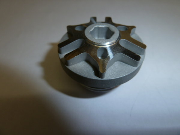

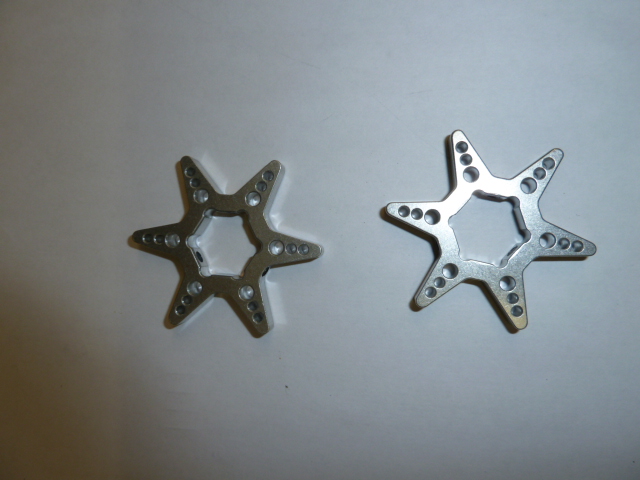

die Wurfsterne wie sie Pitterl bezeichnet :lol: :lol: hat sind für Federvorspannung Gabel
Öleinfüllverschluß wegen Optik und geht besser auf da mit Innensechskant.

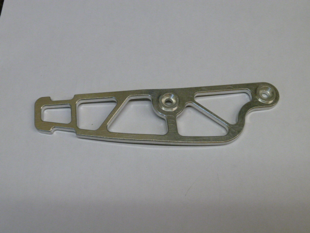

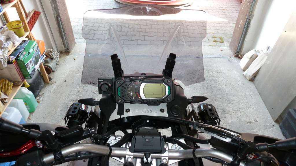

Letztes Bild ist ein Halter für die nervenden Gaszüge die bei mir immer im Display gestört haben.

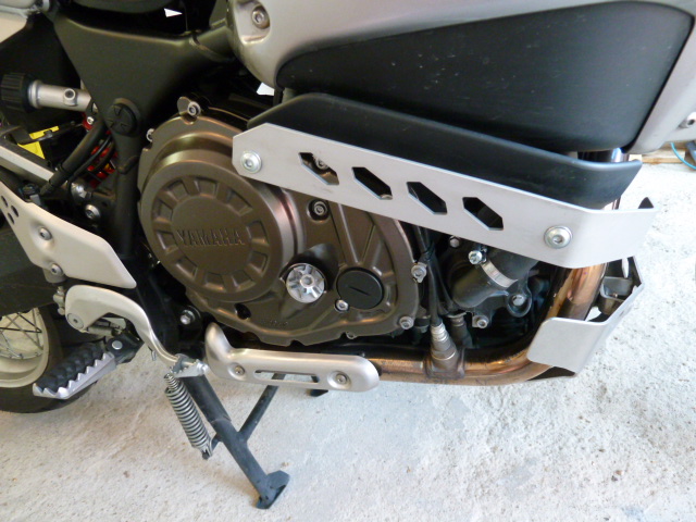

Die seitlichen Aluteile sind der Schutz für die Seitenteile beim Einparken in die Garage, die :xt12: muß
quer bis an die Wand sonst passt das Auto nicht rein.
Bin gerade am Basteln was das Loch unterm Scheinwerfer betrifft.
Gruß Karsten
