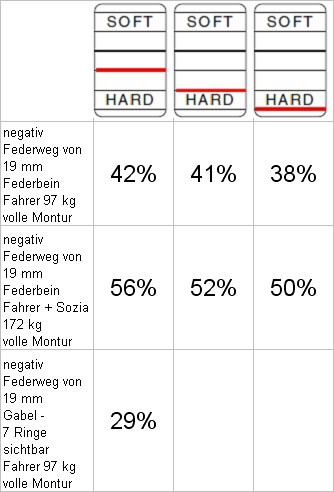

Hi Markus,
habe den Eindruck Du kennst Dich mit Fahrwerkseinstellungen gut aus.
Die "goldene Regel" 1/3 negativ Federweg zu 2/3 Positiv Federweg wird ja in schlauen Büchern z.B. in dem von Benny Wilbers und auch in diversen Artikeln der Motorradpresse immer wieder zitiert.
Ich hab das vorige Tage nochmal vermessen und versucht, dass bei meiner ST für Fahrer/Sozia einzustellen. Es kommt nicht hin. Siehe Tabelle.
Bei Belastung nur mit mir (97 kg in Montur) komm ich auf locker auf 40% negativ Federweg, mit Sozia auf 50%
Die Werte werden nur bei voller Vorspannung errreicht Stellung "Hard" bzw. 1 Teilstrich davor. Der letzte Teilsrich brachte kaum noch was. Bei Solofahrt hab ich keine Probleme mit Komfort und Handling. Mit Sozia kommt mir die Fuhre immer etwas schwerfällig vor, besonders in engen Kurven - könnte das an den 50% neg. Federweg liegen. Die Fuhre hängt ja doch hinten ziemlich durch :?: :?

Harry_T hat geschrieben:habe den Eindruck Du kennst Dich mit Fahrwerkseinstellungen gut aus.
Gute Show, oder? :lol: Ich würde eher sagen, der Einäugige unter den Blinden trifft es besser.
Meine bisherigen Erfahrungen beschränken sich leider auf reine Straßenmaschinen. Die :xt12: ist mein erstes Mopped mit Endurofahrwerk und leider hatte ich bislang noch nicht allzuviel Zeit, mich eingehend mit dem Fahrwerk zu beschäftigen. Die Werkseinstellung ist für mich noch einigermaßen ok.
Ich denke, dass da aufgrund der deutlich längeren Federwege andere Federwegs-Verhältnisse angesagt sind. Wenn die :xt12: auf 50% Positiv-Federweg eingestellt ist, hat sie immer noch leicht mehr Federweg als meine auf 66% eingestellte FJR. Die Grundprinzipien der Fahrwerksabstimmung gelten natürlich auch für Enduros, aber es dürfte Abweichungen bei Details geben. Ich werde mal Nachforschungen anstellen, vielleicht finde ich ja noch eine Aussage zu Federwegen bei Enduros.

Hallo Markus,
Hallo Senon,
ja, da könnte was dran sein mit den längeren Federwegen bei den Enduros.
Event. gibt es dafür eine etwas abgewandelte "goldene Regel"
Man sollte auch nie die gesamt Balance vergessen - "vorne und hinten 1/3" - das kommt bei mir mit 6,5 Ringen sichtbar gut hin. Aber wenn's hinten 50% einsackt passt das doch nicht mehr.
Zusätzliche Belastung mit Sozia :lol: macht vorne kaum was aus.
