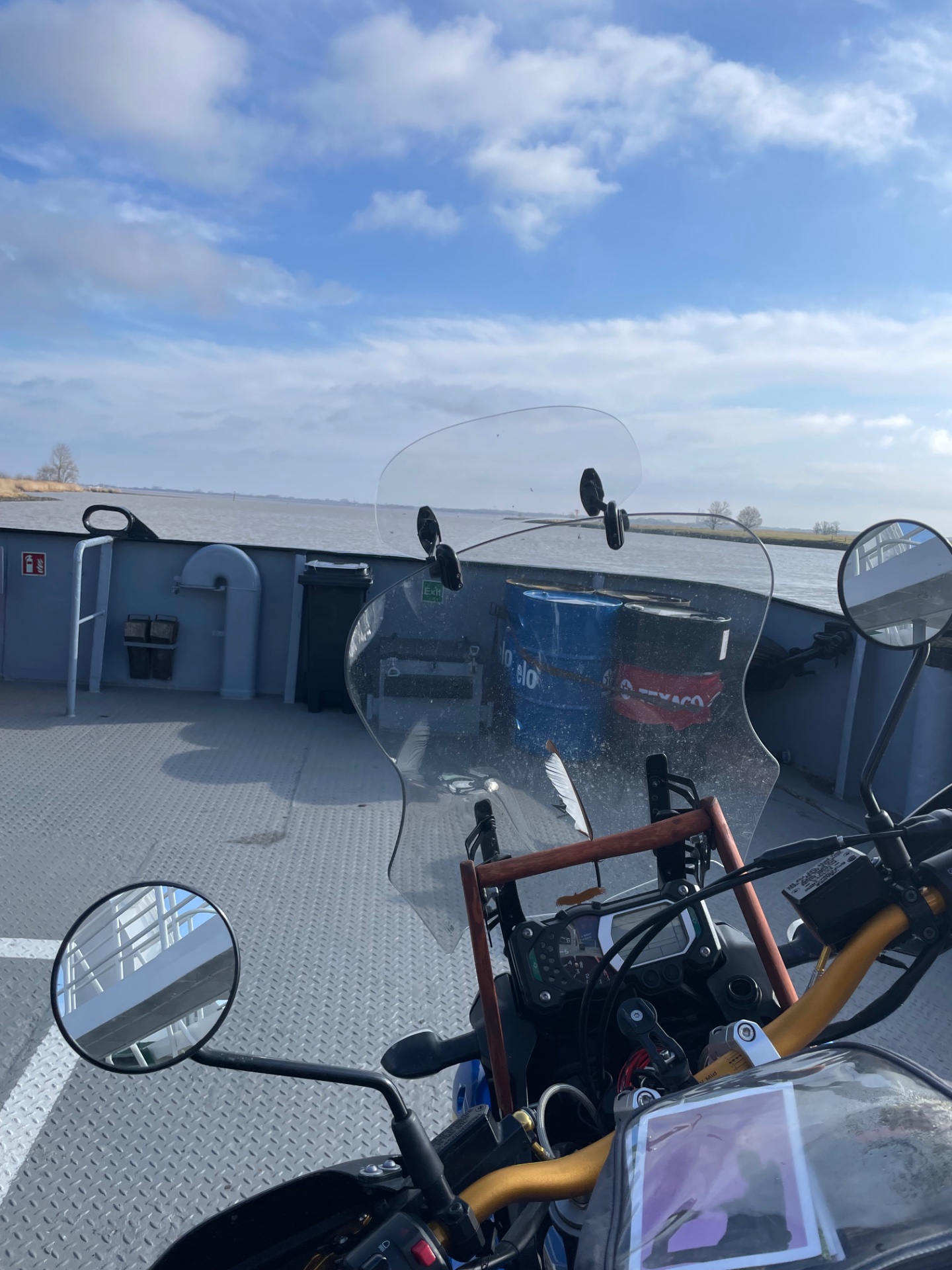

Hallo in die Runde,
beim Kauf hatte ich schon gesehen das die Simmerringe der Gabel wohl nicht mehr ganz dicht waren. Jetzt bin ich gestern aus der Eifel bis nach Elmshorn über die Elbe ( Glückstadt) und dann bis Brokeloh zw Hannover und Bremen gefahren. Auf der Fähre (noch 250km bis nach Hause) der Schock,zum Glück sehr puddinghaftes Öl aber viel am Austreten. Wem kann man die Gabel zur Instandsetzung anvertrauen? Entweder Selbstausbau und kann mir wer im Umkreis helfen? Jetzt Hannover/Bremen. Alternativ zu irgendeinem Schrauber oder muss es Yamaha sein? Hoffe auf Unterstützung, will ja flott wieder fahren können. Danke, Timo

Bevor Du schraubst: hast Du geprüft ob die Gabelholme evt. leicht verdreht sind?
Dann wird der Spaß auch undicht.
Prüfen kann man das sehr gut mit einer Spiegelfliese oder Glasscheibe....

Es kann auch sein, dass die Gabel krumm ist.
Ich würde aber nach Wahrscheinlichkeit vorgehen. Da Du erkennbar eine DP 01 hast, würde ich von verschlissenen Simmerringen ausgehen; v.a. wenn der Pflegezustand der Tauchrohre vielleicht nicht 1a ist.
Kann man selbst machen, es gibt hier eine tolle Anleitung

Gabel sollte jede Werkstatt können.
Das ist ein Standard.
