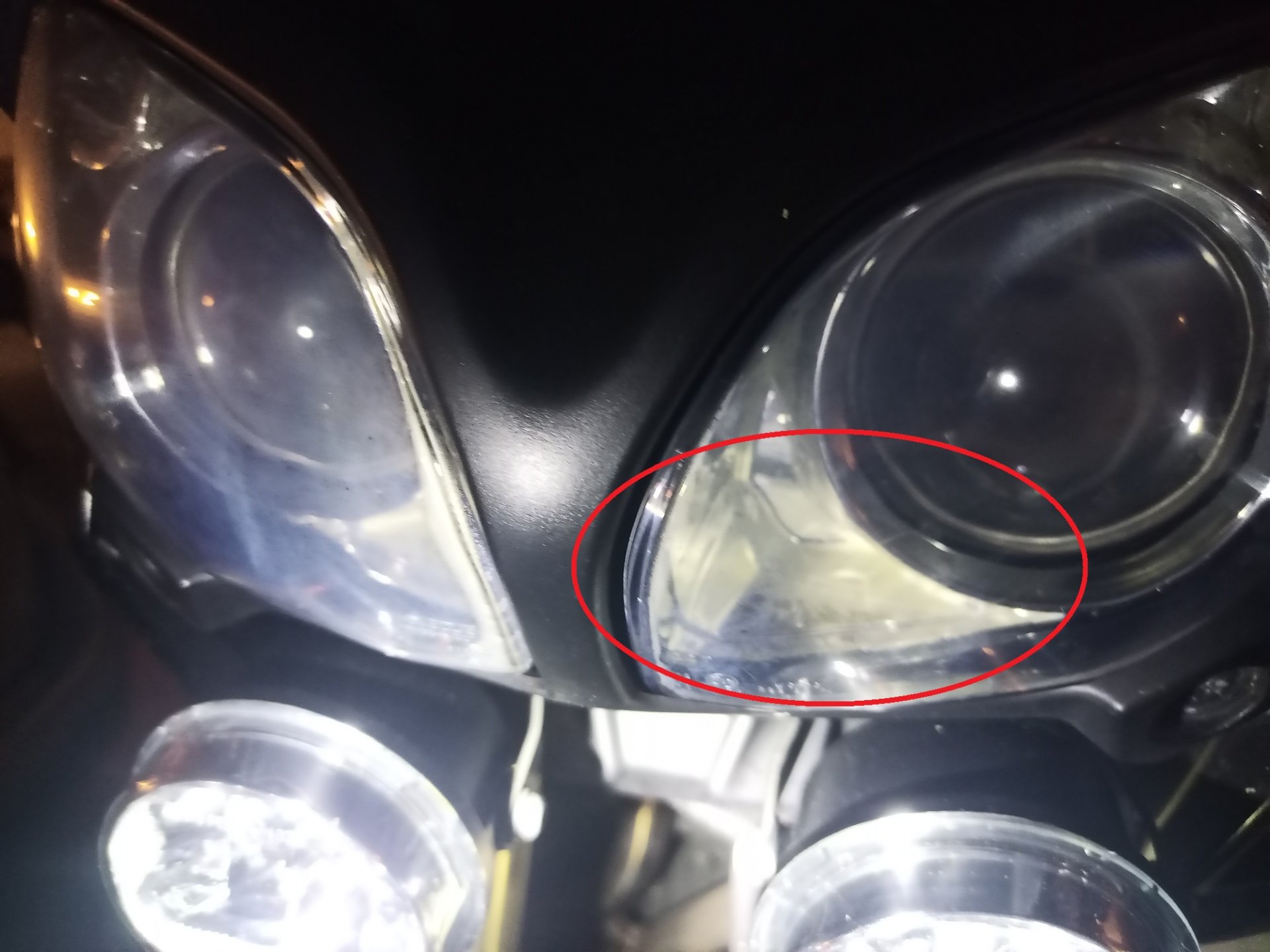

Auf einem Foto ist das ("Trübe") nicht gescheit einzufangen, ein wenig trüb wirken die "Gläser" vor dem Scheinwerfer wirklich. Aber das ist meiner Meinung nach "Ansichtssache" - und ändert sich je nach Blickwinkel (und damit Hintergrund, dem Innern der ganzen Leuchterei). Vielleicht sind meine Augen auch nicht mehr die besten. :-) :-)

Nun, das wurde es auch nicht. Das Foto im Anhang (wo ich das endlich mal gescheit einfangen konnte hoffe ich) könnte fast ebenso gut von "vorher" stammen. Die refkletierende Beschichtung ist nun aber sehr deutlich weg (hinten im roten Kreis gut zu sehen). Alles in allem "eine saubere Sache", aber wird garantiert nichts daran ändern dass der Scheinwerfer wieder beanstandet würde bei der nächsten MFK/TüV. :lol:
