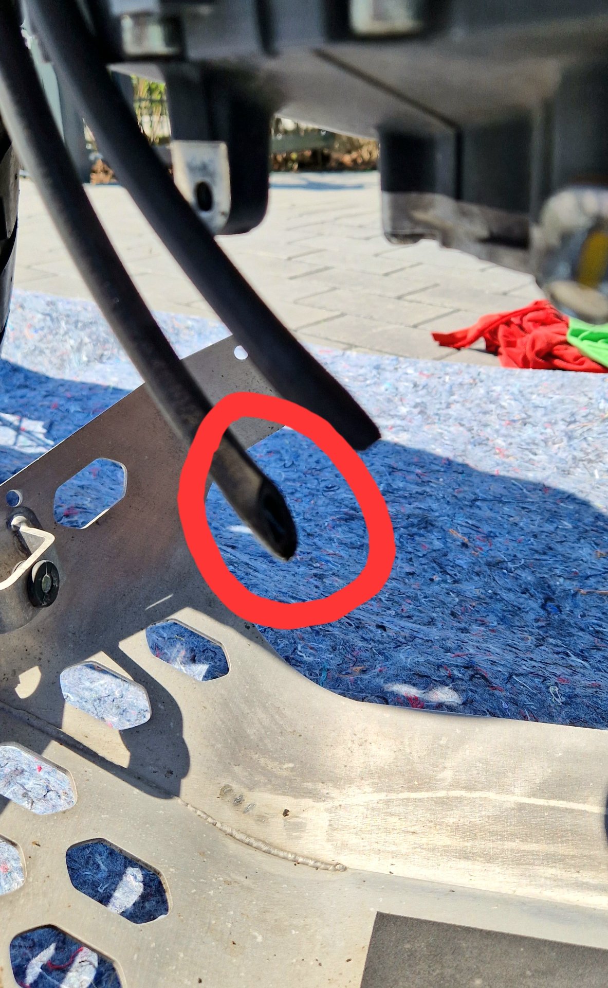

an meinem Moped laufen ein paar Tropfen Öl aus einen der Ablaufschläuche unter dem Motor. Hat jemand schon ähnliches erlebt oder kennt sogar die Ursache?

Ursache ist etwas Öl im Luftfilterkasten - völlig normal so, kommt von der Kurbelgehäuseentlüftung.
Am Luftfilterkasten aussen gibt es gut zugänglich einen transparenten PVC-Pfropfen, in dem sich das Öl zunächst sammelt. Den solltest Du besser bei jedem Ölwechsel abziehen und entleeren, denn viel Öl passt da nicht rein.

Seit wann kommt der Tanküberlauf aus dem Luftfilterkasten
Der Ablauf vom Luftfilterkasten ist hier.
Gleiches Thema: viewtopic.php?p=56374#p56374 und Folgebeiträge.

Einer der beiden Schläuche kommt vom Tank. Der andere vom Luftfilterkasten. So glaube ich es zumindest in Erinnerung zu haben... kann mich natürlich auch täuschen.

Wenn man den Tank ausbaut und beiseite legt, begleitet den Tank auch die beiden Überlaufschläuche.
Wenn da Öl raus kommt, muss es auch im Tank gewesen sein. Alternativ kann ja Öl dran lang laufen, da bekommt man den Eindruck es stammt vom Schlauch.
Normal ist die XT aber Öldicht, ist ja kein Land Rover.
Grüße basti

Ein Bild sagt mehr als tausend Worte.Südwestpfälzer hat geschrieben: Sa 13. Mai 2023, 17:08 Einer der beiden Schläuche kommt vom Tank. Der andere vom Luftfilterkasten. So glaube ich es zumindest in Erinnerung zu haben... kann mich natürlich auch täuschen.
Die Bilder in meinem vorigen Beitrag sollten doch klar sein.

Gehen denn beide Schläuche nach unten? Dachte, einer davon sei der Benzinschlauch.

Beide Schläuche sind von Tank, eine überlauf, und eine belüftung.

Der Kraftstoffschlauch geht unten am Tank direkt von der Benzinpumpe weg.Südwestpfälzer hat geschrieben: Sa 13. Mai 2023, 17:31 Gehen denn beide Schläuche nach unten? Dachte, einer davon sei der Benzinschlauch.
