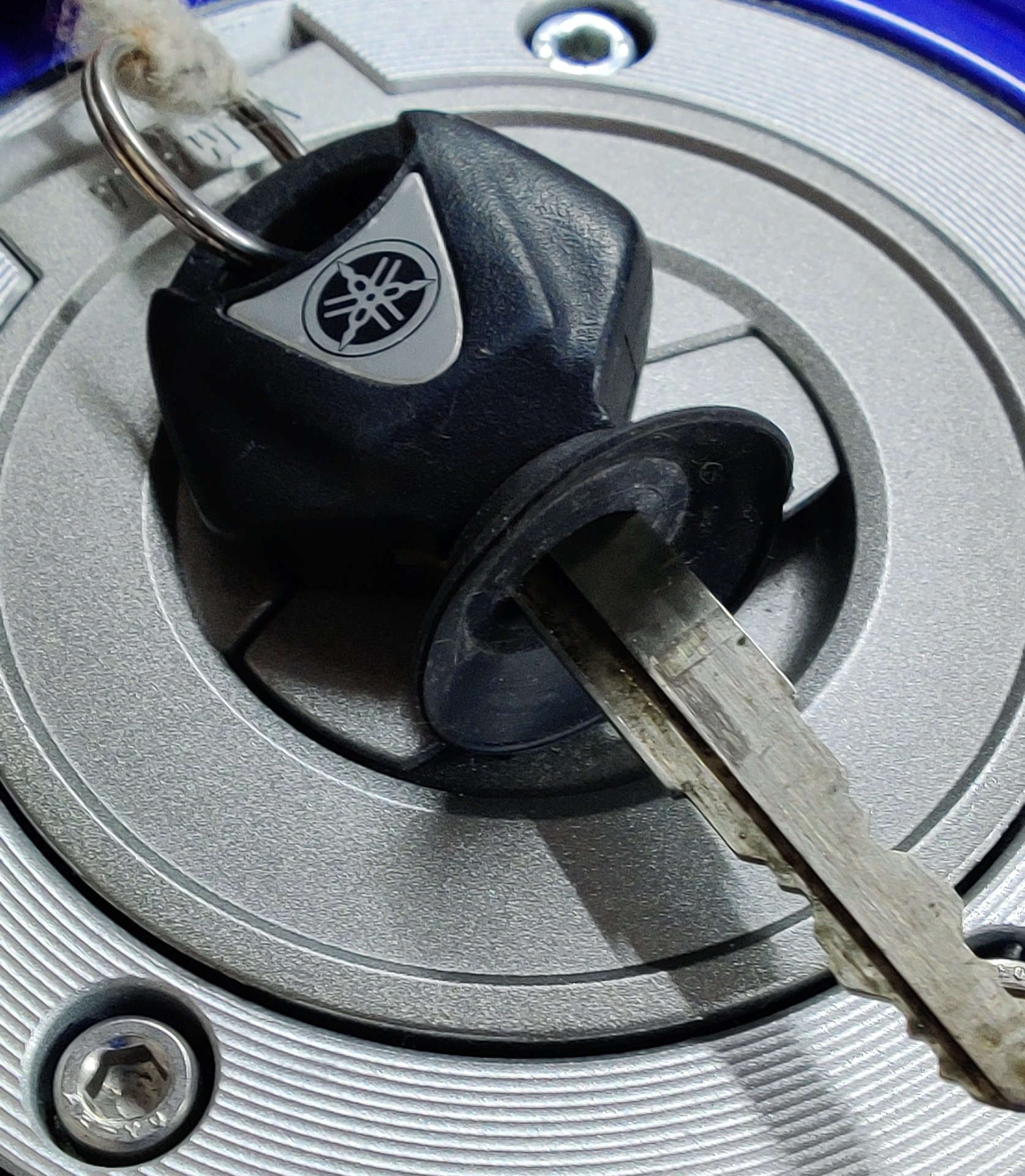

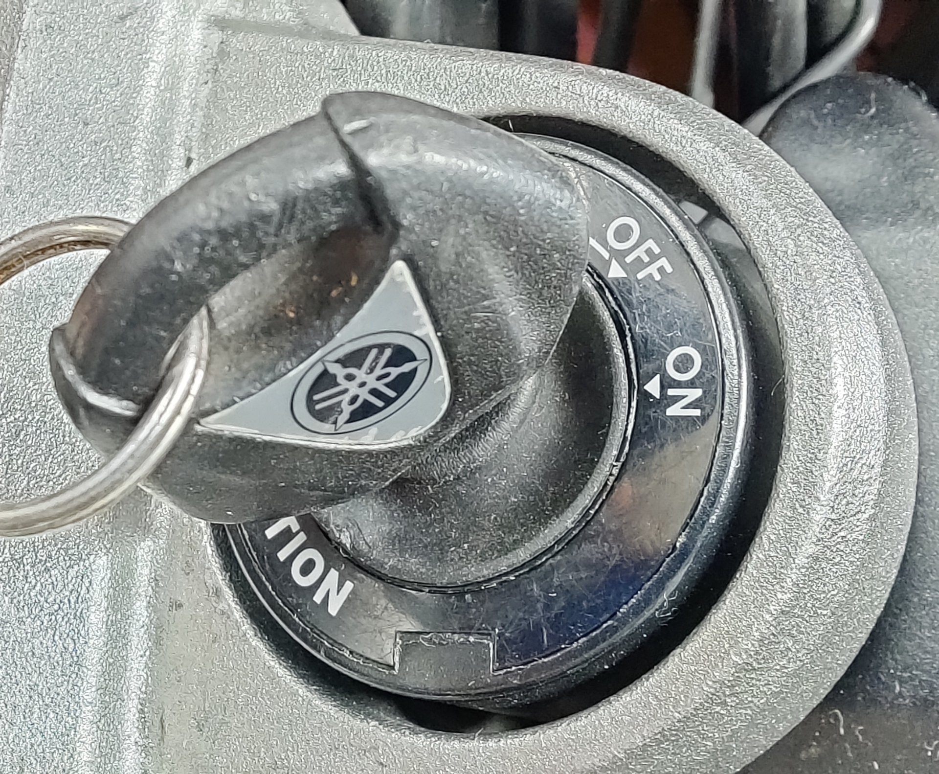

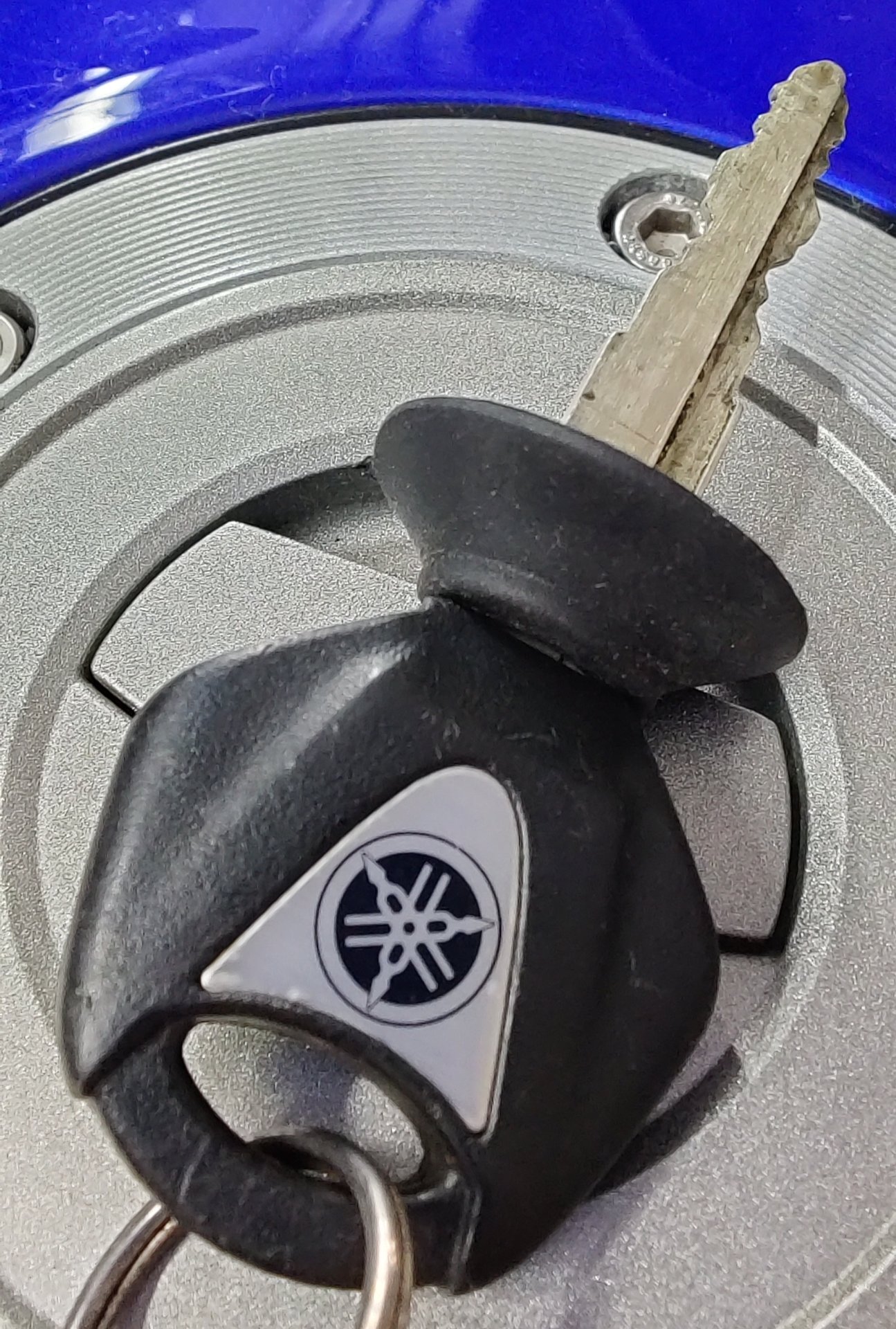

Hallo Weitreisende,

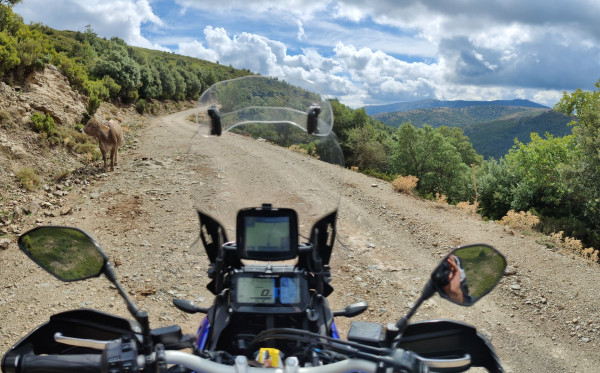

nachdem mir Sand im Zündschloss auf Sardinien beinahe meinen letzten Urlaub vermiest hätte, habe ich zwischenzeitlich eine Lösung dafür gefunden.
Eine Gummikappe aus dem Campingzubehör wird ab sofort mein Zündschloss schmutzfrei, ich meine sogar beinahe wasserdicht halten. Und so schaut das aus:
Es handelt sich um einen Regenabweiser bzw. Dorntülle für Wohnwagenvorzelte.

Habe keine, die Gummis hab' ich bei mir im Regal entdeckt
Einfach nach Regenabweiser bzw. Dorntülle für Wohnwagenvorzelte googeln
Hier seht Ihr welche im Set enthalten: https://www.obelink.de/brand-gestangedo ... ringe.html
