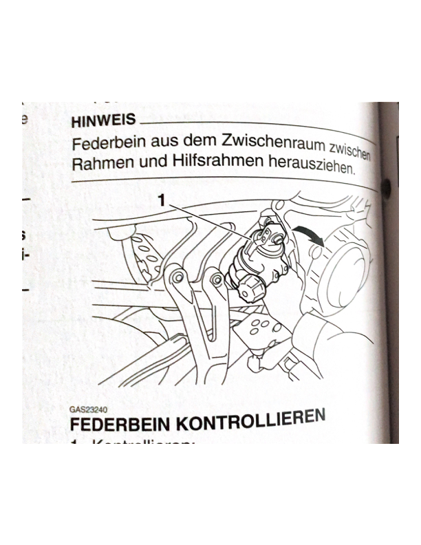

bin gerade dabei das Federbein meiner 2014er ZE auszubauen.
Ist soweit alles los: Hydraulik-Pumpen-Einheit, Ausgleichsbehälter, Umlenkhebelei unten, Federbeinverschraubung oben.
Aber: wie bekommt man das Federbein nun raus? nach oben oder nach unten?
Nach unten und dafür die Hydraulikleitung lösen, denn die Hydraulikeinheit wird kaum nach unten raus folgen können, oder
ABS-Modul oben ausbauen und die ganze Chause noch oben raus?
Scheint alles recht aufwendig - wie geht's am einfachsten?

Ich kann nur für die DP01 sprechen.
Da geht es nach oben.

Hallo Doppelklick,
DANKE für Deinen Hinweis - "you saved my day"!
Ich hab' es so versucht, und ... es hat geklappt!
Auch das ZE-Federbein wird tatsächlich nach oben zur rechten Seite zwischen der oberen und unteren Strebe des Heckrahmens "herausoperiert".
Aber da ist nicht ein (1) Millimeter Luft!!
Vorab:
1.) Ich habe zur Schonung des Schwingenlacks vorher von unten einen Socken über das Federbein gezogen, damit nix verkratzt. Ist Fummelei, aber hilft.
2.) Die mit einer Schraube am unteren Heckrahmenzug befestigte Metallhalteschlaufe für die hintere Brems- und ABS-Leitung muss ebenfalls entfernt sein, da diese sonst im Weg ist.
Dann kann man das Federbein um ca 45° gegen den Uhrzeigersinn drehen, so dass man das obere Federbeinauge schon mal einige cm zu sich hinziehen kann.
Danach muss man das Federbein mm für mm nach oben bugsieren und dabei jede einzelne Federwicklung an der ziemlich gespannten ABS-Sensor-Leitung vorbeiochsen.
Dann, irgendwann, hält man das Federbein glücklich in der Hand und freut sich, dass es so ein tolles Forum gibt!
