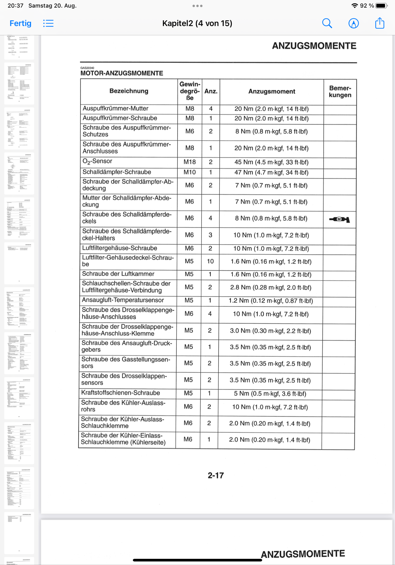

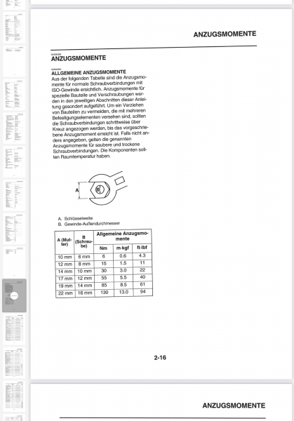

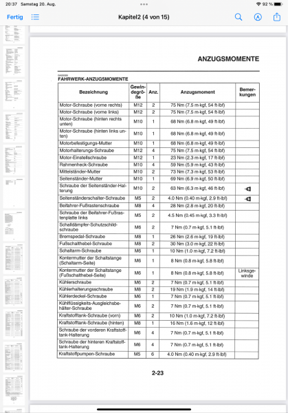

bittesehr :winken:

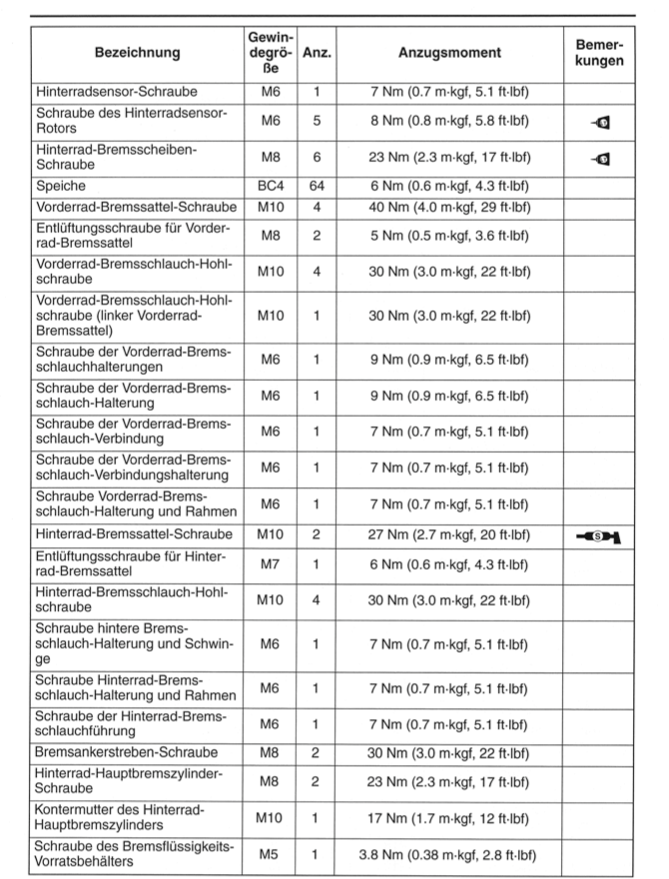

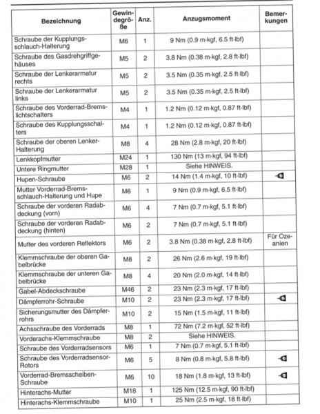

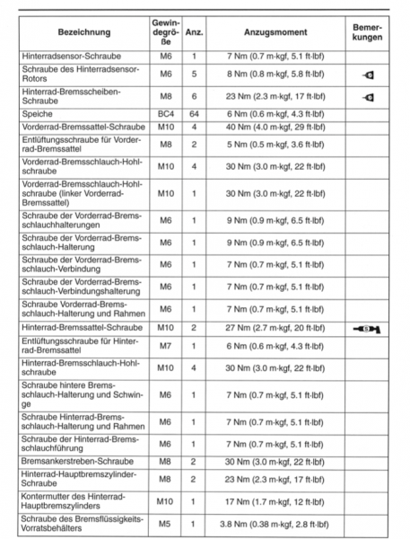

Ohh Sorry- Habe noch DAS hier gefunden:
Schick` mir deine eMail Adresse per PN, dann schicke ich dir das komplette Werkstatthandbuch :winken:
