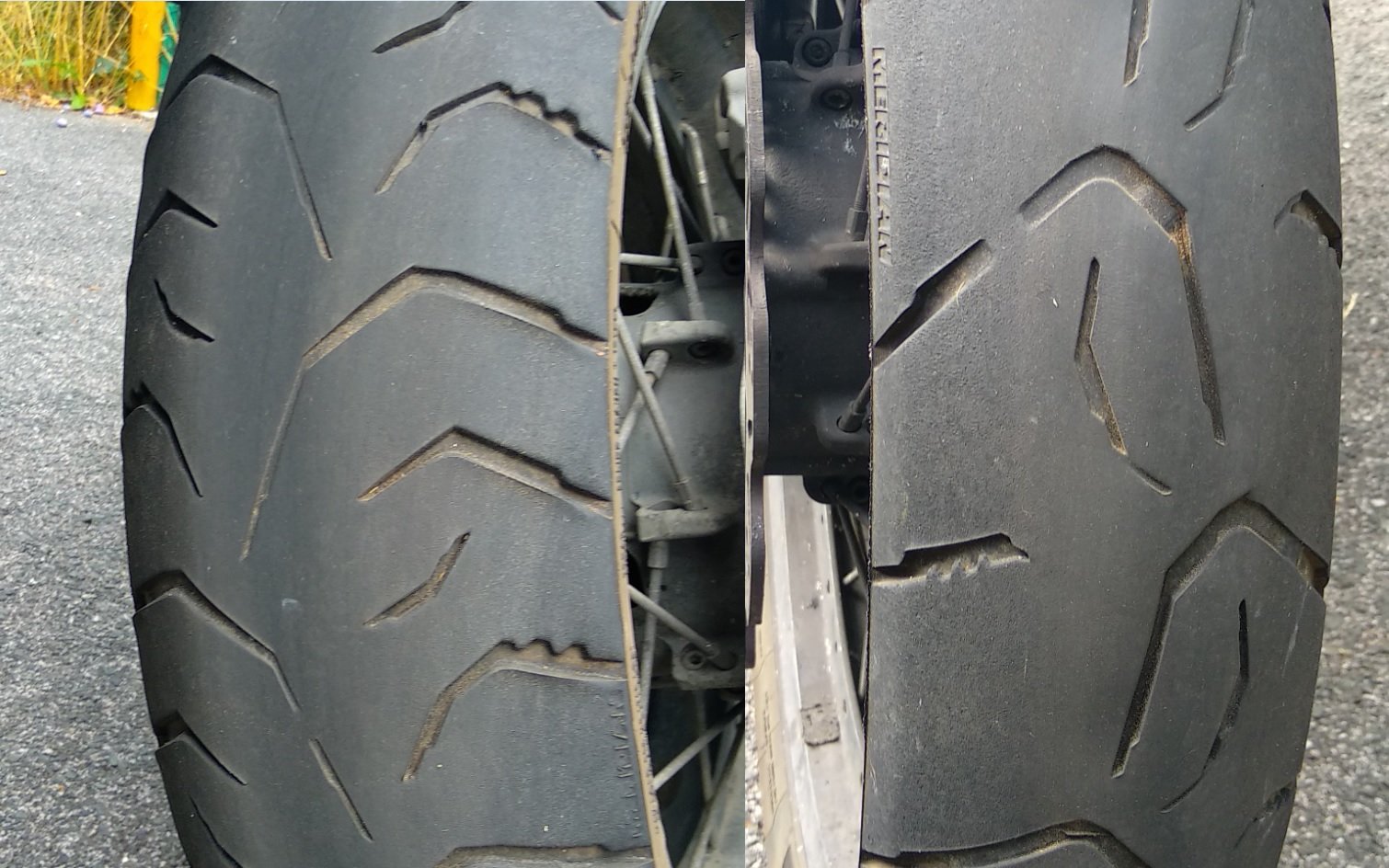

Eine aktuelle Zwischenbilanz nach nun 6000 km.
Der Reifen reagiert sofort auf jeden Lenkimpuls, hat einen guten Geradeauslauf und eine gute Eigendämpfung.
Er singt in Kurven immer schön vor sich hin.
Nur über 200 mit vollem Gepäck sollte man nicht fahren. Jenseits der 200 fängt die Fuhre dann furchtbar das Pendeln an und fängt sich dann erst wieder < 170.
Das sollte aber in der Regel kein Problem darstellen.
Die Laufleistung verspricht 10000 + km.
Das wird mein zukünftiger Reifen.

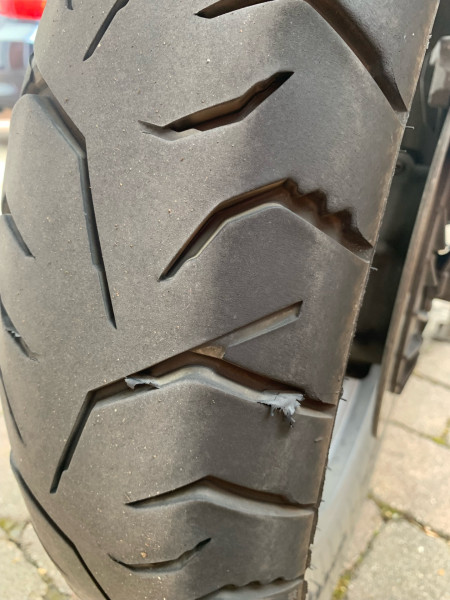

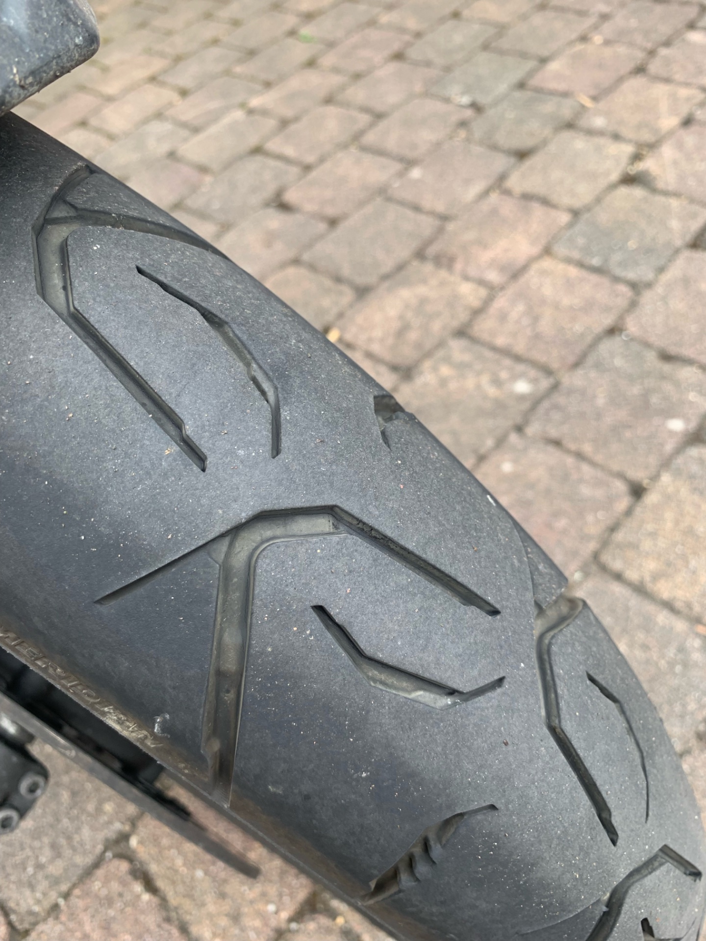

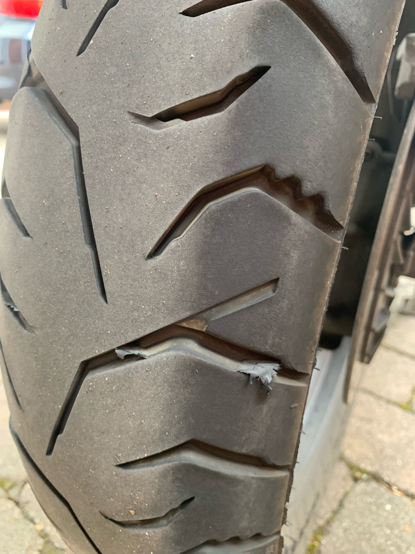

Nach 11.230km hat der Meridian doch sehr im Handling nachgelassen. Seit 1.000km muss man ihn mit Kraft in die Kurve drücken. Das liegt vermutlich an der merkwürdigen Abnutzung der Reifen. Der Hinterreifen misst in der Mitte noch 1,4mm, an beiden Flanken aber noch 3,2mm. Der Vorderreifen hat in der Mitte noch 3,1mm, an der rechten Flanke (in Fahrtrichtung) aber nur noch 1,6mm. Die linke Flanke hat noch 2,1mm. Ich hatte noch nie einen Vorderreifen, der nur an einer Flanke abgefahren war.
Eigentlich wären die Reifen auch schon seit mind. 500km gewechselt, wenn ich einen Termin in einer Werkstatt bekommen würde.

Da ich nicht weiß bei welchem km-Stand der Vorbesitzer meiner ZE die Meridian aufgezogen hat, kann ich zur Fahrleistung nichts sagen. Aber ich kann den Feststellungen von Franz nur beipflichten. Mittig waren die Reifen am Limit angekommen aber außen war noch soviel Profil, dass der Hinterreifen regelrecht "eckig" aussah. Hab jetzt den A41 draufbekommen und konnte gestern in den Vogesen die Nippel abfahren. Allerdings waren die Straßen um den Grand Ballon gerammelt voll.Franz hat geschrieben: Mo 15. Aug 2022, 15:33 ...Seit 1.000km muss man ihn mit Kraft in die Kurve drücken. Das liegt vermutlich an der merkwürdigen Abnutzung der Reifen. Der Hinterreifen misst in der Mitte noch 1,4mm, an beiden Flanken aber noch 3,2mm. Der Vorderreifen hat in der Mitte noch 3,1mm, an der rechten Flanke (in Fahrtrichtung) aber nur noch 1,6mm. Die linke Flanke hat noch 2,1mm. Ich hatte noch nie einen Vorderreifen, der nur an einer Flanke abgefahren war.

Naja, bei 10.000 km wirst du die Fuhre wahrscheinlich ohne Ständer abstellen können, so eckig wie der Hinterreifen nach 6.000 km schon aussieht!doppelklick hat geschrieben: Mo 15. Aug 2022, 10:21 Eine aktuelle Zwischenbilanz nach nun 6000 km.
