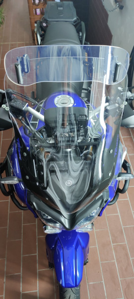

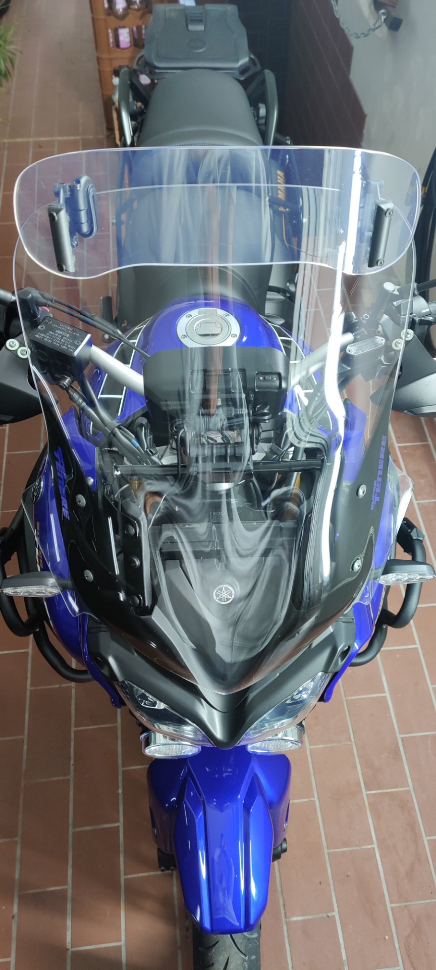

Hallo Frank,
fahre mit meinen 1.98m auch die hohe Originalscheibe. Die passt bestens für uns Lange, wenn Du sie mit einem Spoileraufsatz kombinierst. Meiner stammt von MRA.

Hallo Frank,
das Problem ist gar nicht mal so sehr die absolute Länge der Scheibe, sondern deren gute und zugfreie "Hinterlüftung". Auch an einer sehr langen Scheibe bilden sich bei nicht ausreichender Hinterlüftung störende Verwirbelungen, die insbesondere am Helm sehr unangenehm sein können. Der entstehende Unterdruck hinter der Scheibe sollte nicht unterschätzt werden.
An diesem Problem setzen wohl die Hersteller der Spoileraufsätze an, die ja völlig frei im Wind stehen, aber in Höhe und Neigung verstellbar sind. Damit fahre sogar ich langer Lulatsch nun absolut frei von störenden Verwirbelungen am Helm. Selbst an den letzten sonnigen aber noch sehr kalten Tagen konnte ich durchgängig mit offenem Visier fahren. Trotz Crosshelm mit eigenem großen Schild sitzt man nun in der "windgeschützten Zone". Sehr angenehm... kannte ich mit kurzem Originalschild so noch nicht, trotz MRA Spileraufsatz. Erst dessen Kombination mit dem langen Originalschild hat's für mich gebracht.

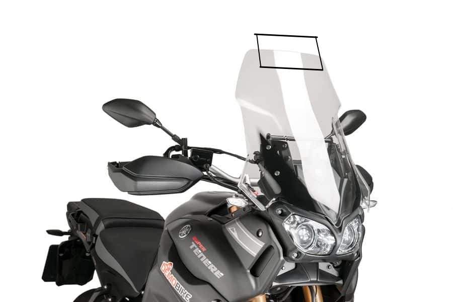

...ich bin vergleichbar groß und nutze die hohe Puig Scheibe in Verbindung mit der MRA Spoilerscheibe. Was soll ich sagen, einfach top. Sieht jetzt vielleich nicht mehr ganz sooo "elegant" aus, ist aber max. effektiv.
MRA Scheibe noch hinzudenken, ungefähr so: Was mir aber schon passiert ist: die Scheibe ist mir auf der Autobahn mal bei 140 km/h an den Helm geknallt, weil sich die Scheibe aus den unteren beiden Verschraubungen rausgedrückt hat (die "Gummi-Spreiz-Nuppsies" konnten wohl der hohen Windlast nicht mehr standhalten). Ich habe die Sache jetzt mit stabilen Kabelbindern verstärkt. Nachteil: die Scheibe lässt sich so nicht mehr in der Höhe verstellen, was ich ja auch nicht mehr ändern muss.
Es soll aber auch so eine Art Streben im Netz geben, die Scheibe ähnlich stabilisieren sollen...
