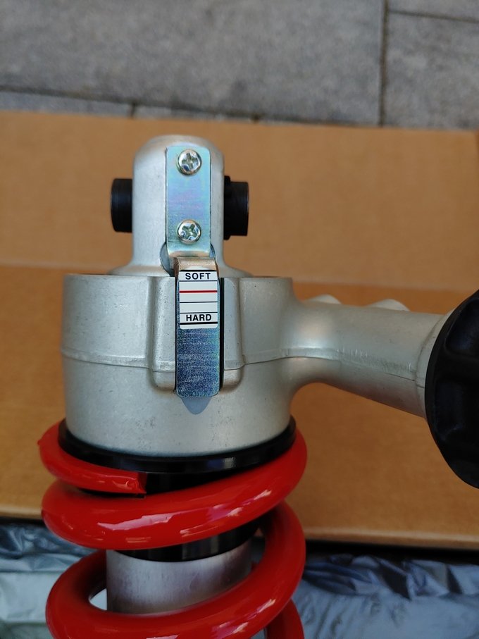

Hallo Jürgen,
ich bin neu im Forum und habe deine Anfrage gesehen. Da diese aus dem letzten Jahr ist weis ich nicht, ob diese noch aktuell ist.
Hier mal ein paar Informationen. Meine XT1200Z (DP07) ist Baujahr 2020. Die Skala ist bei mir vorhanden, jedoch beim eingebauten Federbein schwierig zu entdecken (siehe Bild "Federbein").
Die Einstelldaten (Vorspannung, Zugstufe; Druckstufe ist bei diesem Federbein nicht vorhanden) habe ich beigefügt.
Ich hoffe, die Info hilft weiter.

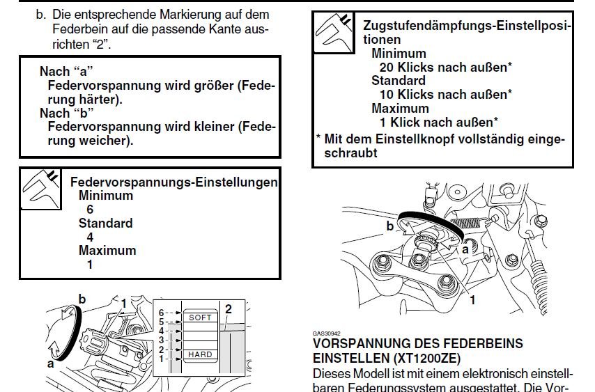

Hallo Jürgen,
ich habe Dir mal einen Auszug aus dem WHB angeschlossen. Hoffe damit kannst Du was anfangen.
