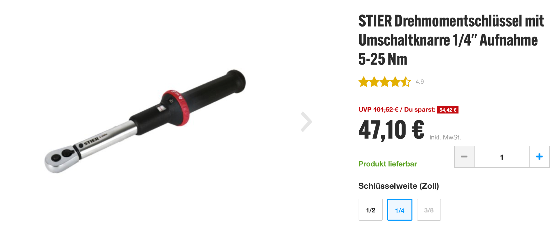

Weil ich mich gestern ein wenig in die Speichenthematik eingelesen habe, habe ich mich direkt auf die Suche nach passendem Werkzeug gemacht. Brauche doch eine Legitimation für weitere Anschaffungen
. Dabei bin ich folgendes Produkt gestoßen:
Link kann ich bei Bedarf auch einstellen - habe ich bewusst vermieden - nicht dass noch jemand auf die Idee kommt ich würde damit Werbung betreiben...
Re: Drehmomentschlüssel Speichen
Verfasst: So 26. Dez 2021, 09:49
von Südwestpfälzer
Tue es nicht.... nicht mit einem solchen Drehmomentschlüssel. Hole Dir wenn überhaupt einen mit fest eingestelltem Drehmoment aus dem Fahrradbereich. Die gibt's z.B. mit 5 oder 6 NM.

Ein Drehmomentschlüssel wird am Anfang und am Ende seines Einstellbereichs recht ungenau.
Besser wäre dann der:
https://www.amazon.de/Proxxon-23345-Mic ... C89&sr=8-4
Die Werkzeuge mit festen Drehmoment haben in dem Nm Bereich oftmals einen T Griff, ob man dann so gut rankommt, müsste man ausprobieren.
Aber das Einstellen der passenden Spannung braucht viel Fingerspitzengefühl. Ich mache das in mehreren Durchgängen und brauche pro Rad fast ne halbe Stunde. Also ganz vorsichtig vorgehen, die meisten Schäden entstehen durch zu hoher Spannung auf den Speichen, denke ich.
