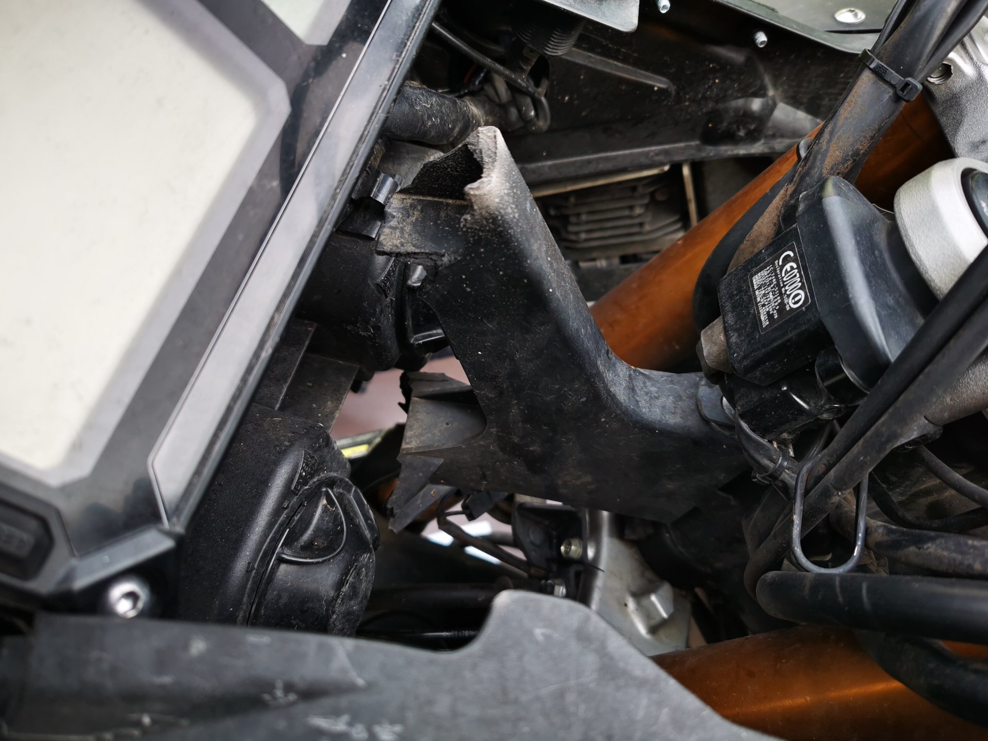

Weiß jemand wie das Teil auf dem Foto heißt bzw hat ne Teilenummer?
Im Ersatzteile Katalog finde ich das nicht.
Ist vom Rahmen zum Cockpit der Halter
Unbekanntes Teil

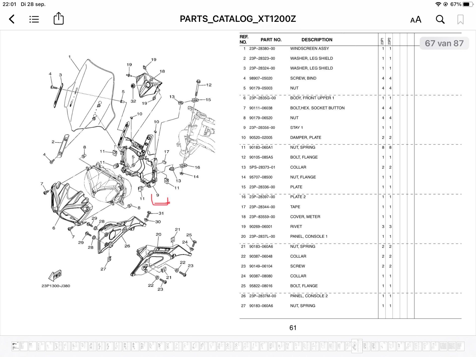

Ich denke es ist nummer 9 auf unteres Bild.
Parts katalog ist von DP01, und deine ist eine neuere, deswegen kann es sein dass du ein anderes ersatzteil nummer brauchst.

ja das Teil heißt Halter (Stay).
Für eine DP07 gilt die Teilnummer 23P2835601.
Bei mir war das Teil an einer "kritischen Stelle" durchvibriert.
Wurde auf Garantie getauscht.
Viel Erfolg.

Den stay hatte ich gesehen aber auf dem Zeichnung nicht den steg.
Danke euch, dann weiß ich was ich besorgen muss
