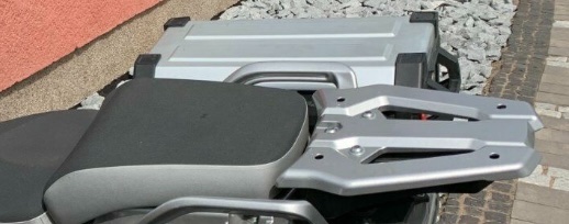

Liebe Gemeinde!
Da ich nie originale Koffer und Topcase hatte, habe ich eine Frage:
Kann man an eine XT First Edition ein original topcase anbringen oder braucht man dafür eine trägerplatte?
Vielen dank im voraus für Eure Antworten

Wenn Du den original Gepäckträger montiert hast, dann brauchst Du nichts weiter. Der Originalträger ist bei der First Edition ein silbernes Plastikteil. Dieses schraubst Du ab und darunter ist die Trägerplatte für das Original Topcase.

Vielen Dank,das scheint tatsächlich der Fall bei mir zu sein.

ich beabsichtige mir das original Topcase zu kaufen. Meine Frage dazu mag vielleicht lächerlich klingen, aber wie ist der Koffer gegen Diebstahl gesichert?
Selbst bei den baugleichen Topcases von Triumph und Givi finde ich keine Antwort auf meine Frage. Ich finde da keine Sicherung des Arretierungsmechanismus.

Das Topcase kann nur entfernt werden wenn das Kofferschloß nach links gedreht wird.
Genauso bei den Originalkoffern.
