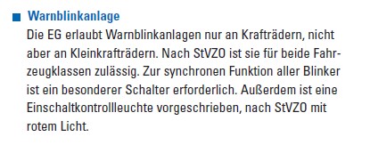

In dem Heftchen vom TÜV-Süd steht, daß die Warnblinkanlage an Motorrädern eine rote Kontrollleuchte braucht.
Hatte ich immer an den vorherigen Mopeds, an der Dicken ist aber doch keines..... :roll:
1.1.11-tipp-sicherheit-motorrad.pdf
(335.18 KiB) 230-mal heruntergeladen
