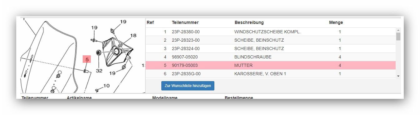

würdet ihr mir bitte helfen? Ich möchte mein Windschild in die die höchste mögliche Position bringen, bekomme aber die Gummis und das Gewinde nicht aus der Aufnahme raus. Rohe Gewalt wird man für eher nicht brauchen, oder?

Hi Ausreiter,
die Dingers verhärten im Lauf der Zeit.
Wenn du da dranherum zuppelst gehen sie nur kaputt,
einfach vier Neue bestellen und gut ist.
Habe ich auch so gemacht.
Ciao,ciao.

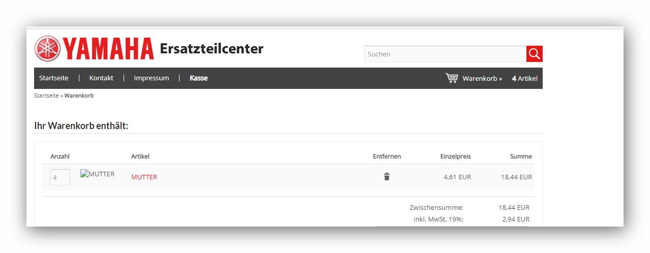

SiriusBlack hat geschrieben: Mo 1. Feb 2021, 20:05 Hi Ausreiter,
Ciao,ciao.
Danke Dir. Genau das habe ich gemacht...
