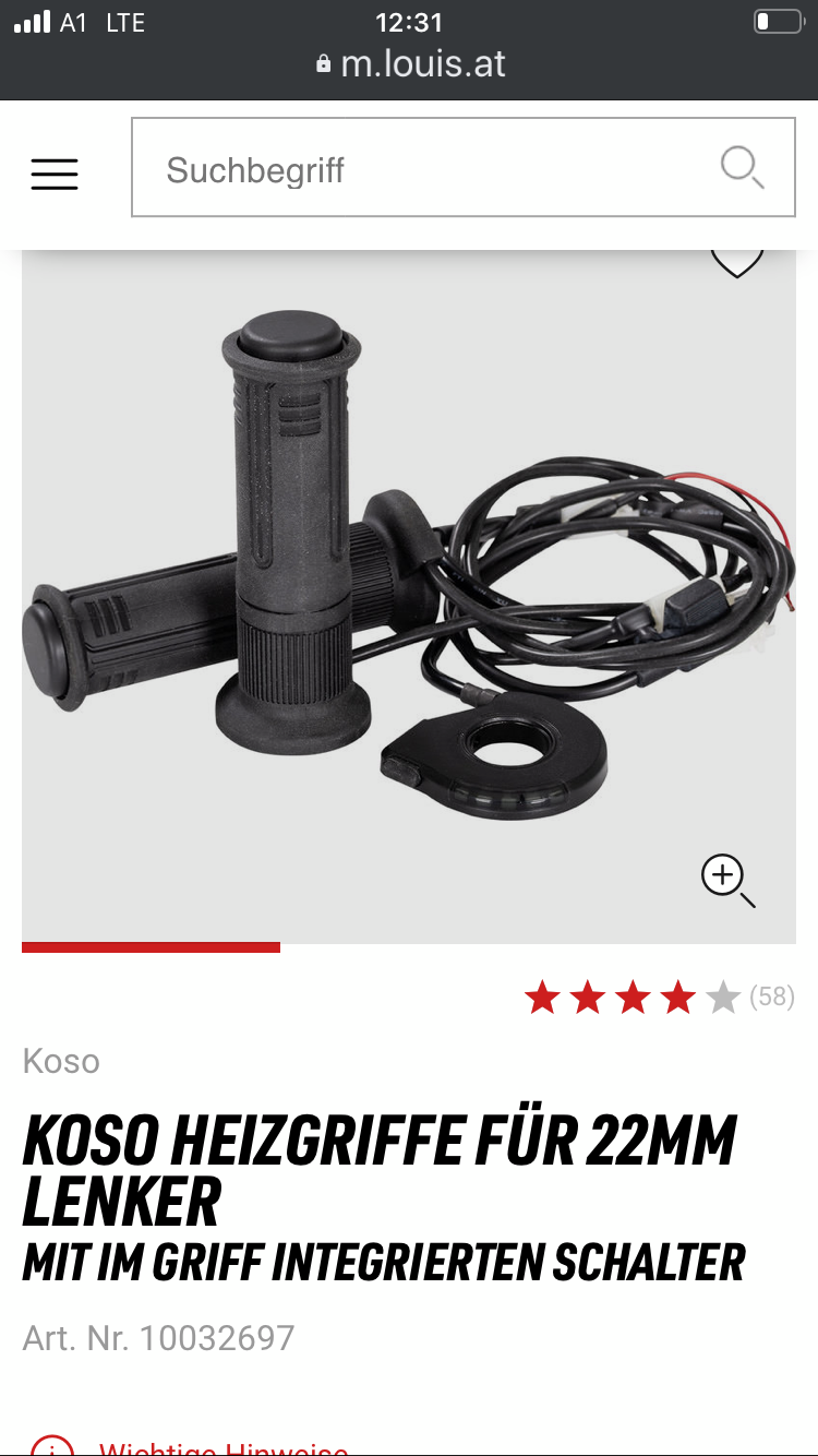

Schlucki
Beiträge: 9
Registriert: Mi 29. Jul 2020, 07:52
Km-Stand: 35000
Re: Griffheizung ein = keine Motoreistung mehr
Beitrag von Schlucki »
Hab die Griffe gefunden, dürften die auf dem Bild sein. Wenn das was hilft?
Schlucki hat geschrieben: Mi 16. Sep 2020, 12:43 Hab die Griffe gefunden, dürften die auf dem Bild sein. Wenn das was hilft?
Wen das die Heizgriffe sind, sind das definitiv nicht die Originalen. Auch haben die Originalen keine LED´s.
Wie die dann am Original-Stecker angeschlossen sind und welche Rückwirkungen das hat können wir ohne Kenntnis der Anschlüsse nicht sagen.
