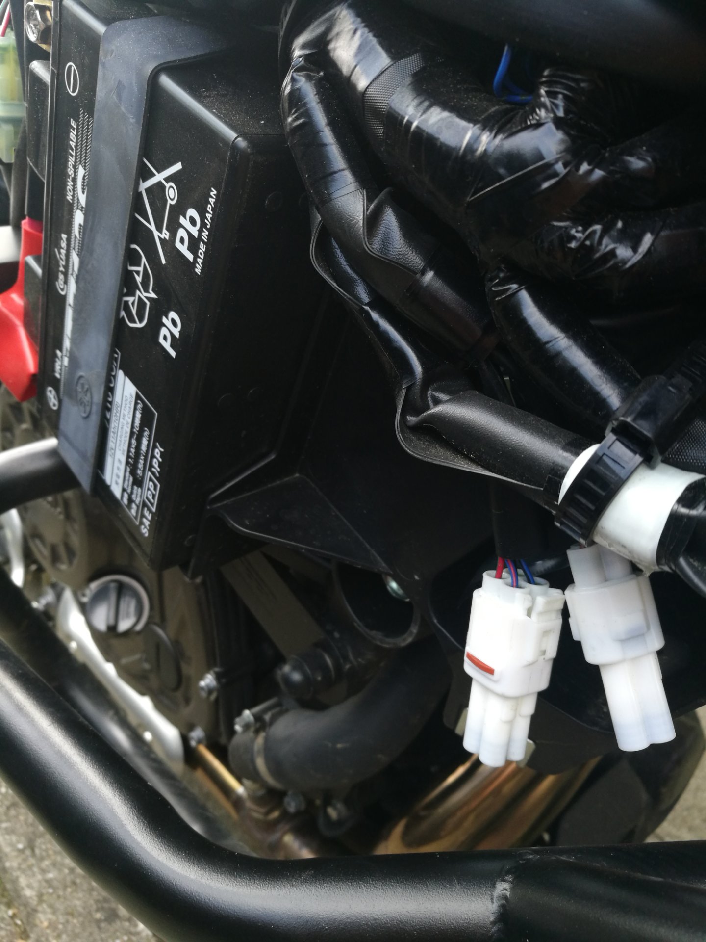

habe gestern mal die rechte Seitenverkleidung ausgebaut, um die Lage zu checken ;-)
Da sind mir gleich 2 ungenutze / nicht gekoppelte Stecker aufgefallen. Für was sind die? Was kann da angeschlossen werden?
Bevor ich mich jetzt durch Bedienungsanleitungen und Schaltpläne kämpfen muss, frage ich doch direkt die geballte Fachkompetenz der Mitglieder hier :daumen:
Danke für die Rückmeldung.

Wäre es eine DP01 würde ich sagen Nebelscheinwerfer und Griffheizung
Wenn das bei Dir nicht vorhanden ist schon mal ein Ansatz.

ich habe ja eine DP07 ZE, bei der die Griffheizung bereits werkseitig installiert ist. Trotzdem ist der 4-polige unbelegt... :denker:
Der 3-polige scheint für Zusatzscheinwerfer vorgesehen zu sein, verstanden, könnte aber auch "andersweitig" benutzt werden.
Ich überlege einfach gerade, wie ich eine simple Lösung für eine Erhaltungsladung über die Wintermonate installieren kann. Wobei ich ja hier im Forum auch schon gelesen habe, dass es auch über die Bordsteckdose funktionieren soll (bei entsprechender Position im Lenkradschloß), das wäre natürlich eine feine Sache...mal sehen.

Hallo Marcus,
der Artikel aus dem Wiki ist wohl noch für die DP01.
DP04 und DP07 haben extra Stecker für die Griffheizung (2x Grau/Schwarz und fast Rund, je 2 Pol.), der 4er ist tatsächlich für Zusatzbeleuchtung und der 3er für andere zusatz...(Navi, weitere Bordsteckdose, Sitzheitzung.... was auch immer :-) ).
Eine sehr einfache Lösung zum Laden der Batterie bietet übrigens c-Tec mit seinen Ladegeräten an, dort kannst du für schmales Geld einen extra Stecker kaufen der direkt auf die Batterie kommt und dort bleibt, hinter die Verkleidung geschoben fällt der nicht auf, zum Laden dann einfach anschliessen.
Bevor du jetzt den 3er Stecker dafür umbaust, ist das wahrscheinlich einfacher....
Manfred
