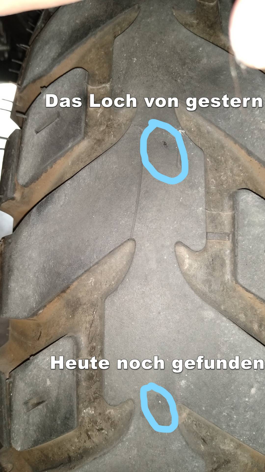

habe ja ein Loch im Reifen viewtopic.php?p=130520#p130520.
Womit Flicke ich ihn am besten erst mal.

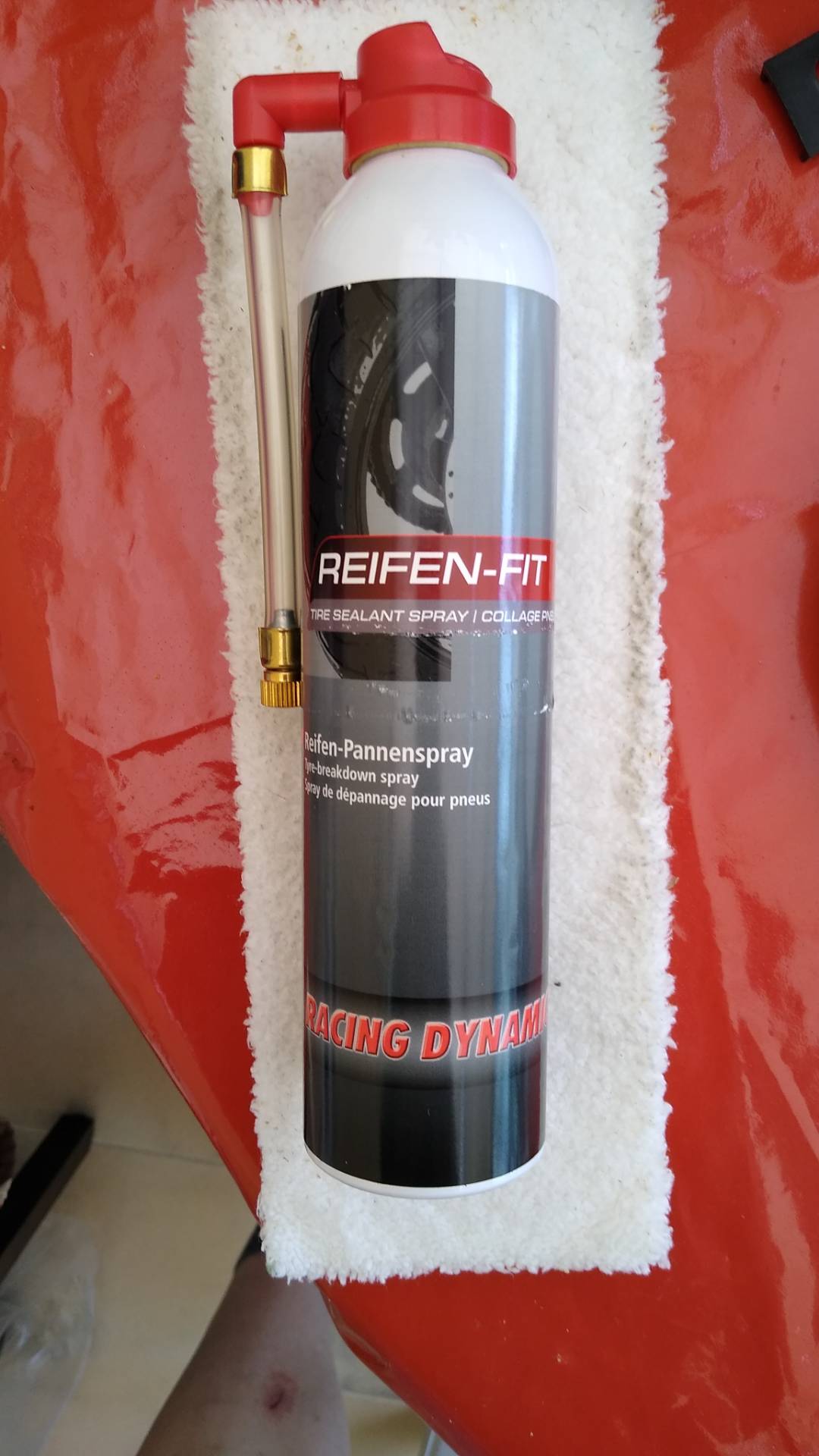

Mit Reifenpannenspray oder mit vulkanisierende Dichtstreifen? :denker:
Habe das Reifenpannenspray von Onkel pol. Reifen Fit.
Ist es wohl flüssig oder Schaum. Soll auch Vorbeugend sein. Könnte dann ja auch im Reifen verbleiben.
Versaut diese Zeug die Felge. Oder bekommt man es anschließend wieder gut runter von der Felge.

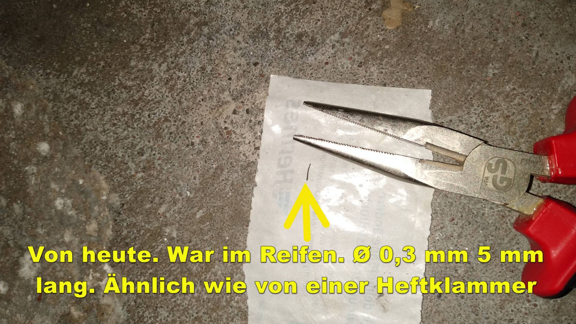

Habe noch was im Reifen gefunden.

ich würde die Dichstreifen nehmen. Das Pannenspray macht eine höllische Sauerei, wenn der Reifen wieder von der Felge runter kommt.

So eine Sauerei macht das Dichtspray nun auch nicht. Ist wie Milch die man wegwischen kann. Ich montiere meine Reifen schon seit 15 Jahren selber und hab 2 Mal Dichtspray hergenommen, bei Mini Löcher ganz ok, besser als mit der Reibahle die Karkasse schwächen.
