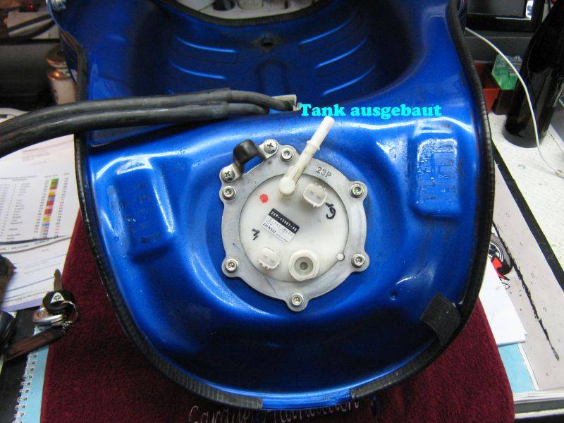

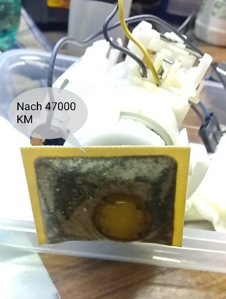

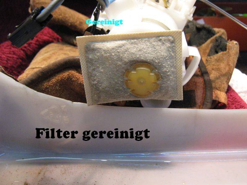

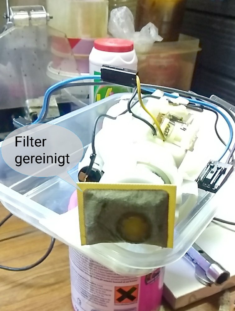

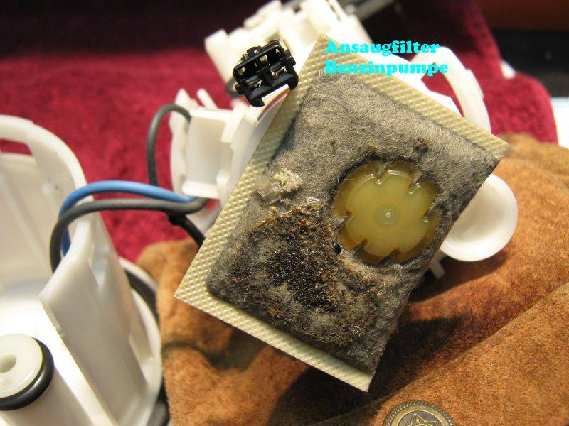

Liebe Motorradfreunde,
ich wurde schon mehr fach angesprochen meinen Bericht den ich unter "Tank ausbauen" eingestellt habe, noch mal einzeln einzustellen. Habe das nachgemacht wie im folgenden Video zu sehen ist. Nur das Ausblasen des Filters mit Pressluft habe ich nicht gemacht, sondern mit einem Pinsel im Benzinbad gereinigt. Den Dreck in den Filter zu blasen habe ich gelassen.
https://www.youtube.com/watch?v=0ukDQABD4-g&t=05s
bei mir hat das bei 59000 km genau so ausgesehen.
Siehe Bilder
Lothar

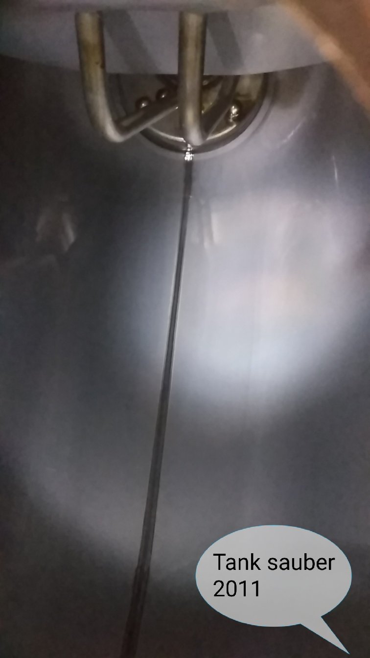

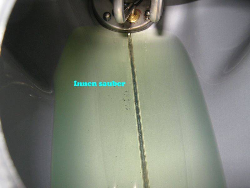

Der Tank sieht innen aus wie aus wie neu.
Wie alt ist er?
Wurde die Oberfläche versiegelt?
Schöne Grüße aus Berlin,
Uwe
Wie alt ist er?
Uwe
Auch die längste Reise beginnt mit dem ersten Schritt.
Logu
Re: Ansaugsieb an der Benzinpumpe reinigen.
Wie die Maschine 2011, nein, alles original.

Hab mich auch mal dran gemacht.
Kann man dafür eigentlich auch ein neue Ersatz Filter bekommen?

Im 'Yamaha Super Ténéré Forum' wurde das Thema auch schon mal diskutiert.
Der Titel ist: Replacing/Cleaning the S10 "Tea Bag" fuel filter to restore mileage & power + Guglatech Filter.
https://www.yamahasupertenere.com/index ... ter.27101/
Die FZ8 hat die gleiche Kraftstoffpumpe und für die Maschine wird man im Internet fündig. Es werden den bei Ebay und AliExpress Filter angeboten.
Über die Qualität kann ich leider nichts sagen, da ich noch mit dem originalen Filter unterwegs bin.
