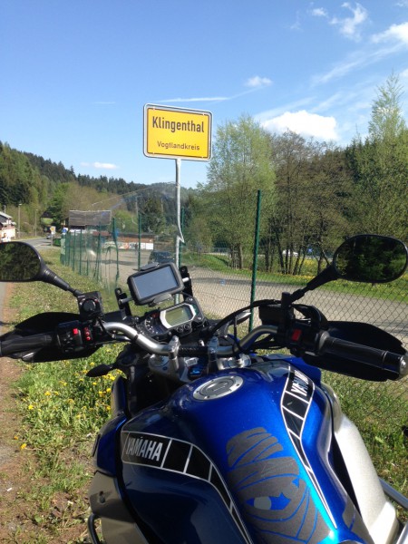

Ich habe mein Zumo 590 mit einer abschließbaren Touratech Halterung an der OTR Strebe oberhalb dem Tacho verbaut. Im Gegensatz zur DP04 kann ich an meiner DP01 die Kontrollleuchten der Blinker prima ablesen. Lediglich der obere Bereich des Drehzahmessers ist leicht bedeckt.
OTR Navihalterterung mit Zumo 590
Halter mit Sicherheitsschrauben befestigt

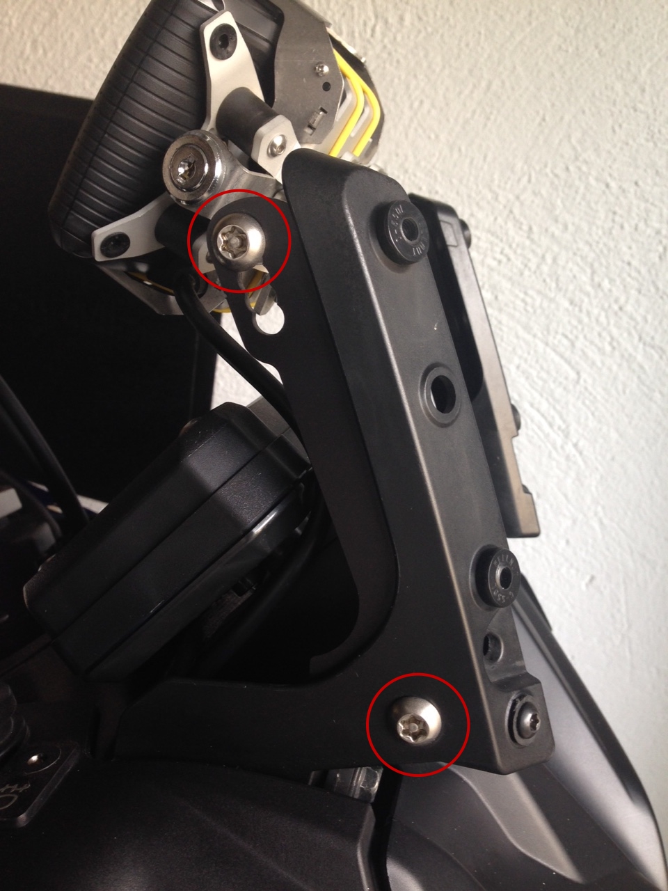

Um die Diebstahlsicherheit zu erhöhen habe ich den OTR Halter anstatt der mitgelieferten Inbusschrauben mit Torx Sicherheitsschrauben verschraubt. Diese Sicherheitsschrauben werden auch bei dem original Yamaha Kofferträger verwendet. Für´s Windschild gabs dann auch auch noch diese Torx Sicherheitsschrauben. :mrgreen:
Gruß, Floh

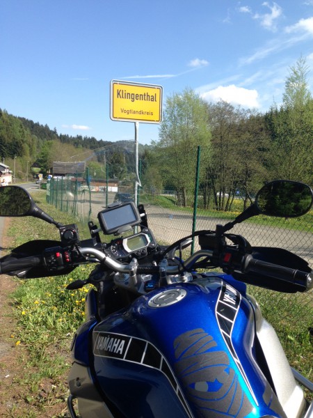

So, bissel gebastelt :)
Ideal ist es noch nicht, aber was besseres fällt mir atm nicht ein, nachdem ich mal eine Runde durch den Baumarkt gedreht habe.
Aluleiste (2mm x 30mm), zwei Löcher, zwei Schlossschrauben und bissel Farbe.
Ich habe die zusätzliche Strebe von der Unterseite der Höhenverstellung zur Verschraubung der Tachoabdeckung eingebaut und nach der gestrigen Probefahrt kann ich sagen, dass die grobe Wackelei definitiv besser geworden ist.
Die feinen Vibrationen bekommt man an diesem Befestigungsort wohl nie ganz in den Griff...
Zudem habe ich das Navi noch einen Tacken nach oben gedreht, somit sehe ich zumindest den unteren Teil der Blinkeranzeige. Mal schauen, wie die Lesbarkeit bei verschiedenen Sonnenständen gelitten hat^^
Hoffe, man kann die Bilder einigermaßen erkennen !

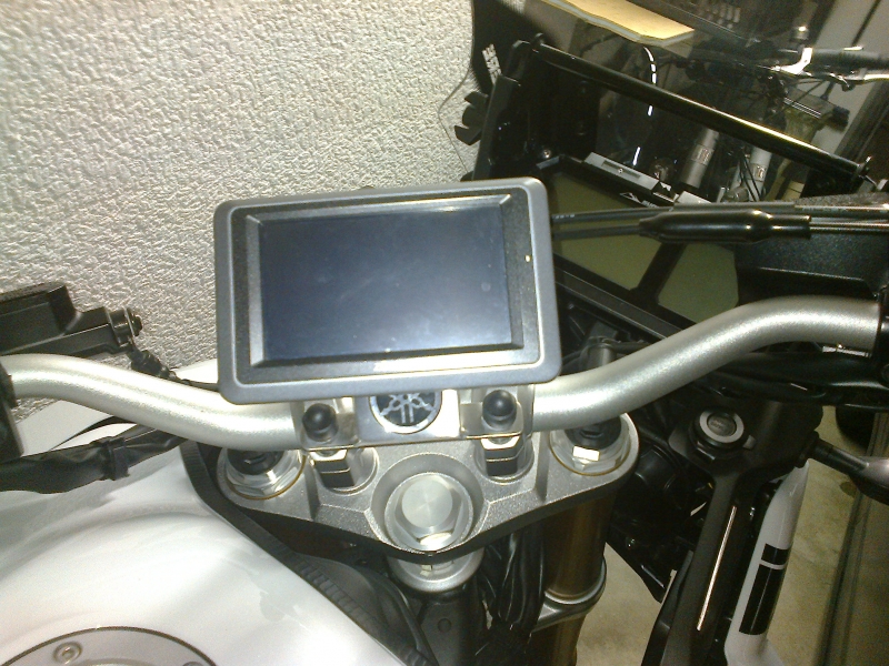

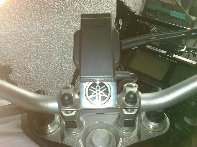

:computer: Mein 1. Gedanke war auch die Querstrebe am Windschild (DP04) zu nutzen und eine Touratech Halterung anzubauen. Dann hatte ich aber zum einen die (berechtigte) Befürchtung das ich damit die Blinkkontrolle verdecke und dann war mir auch die Halterung zu teuer. :denker: Wenn ich das Motorrad abstelle ist es mir keine große Mühe das Navi mitzunehmen. Also hab ich mich dafür entschieden selbst eine Halterung zu bauen und zwar nach dem Prinzip wie ich es vorher an meiner Honda schätzen gelernt habe.
Befestigt an den Klemmköpfen vom Lenker. Da ist nichts im Weg, das Navi sitzt fest, ist gut ablesbar und lässt sich auch gut bedienen. :klatsch:
Einzigstes Problem könnte ein großer Tankrucksack sein, aber einen solchen „Turm“ nutze ich nicht.
Ich bin mit dieser Lösung sehr zufrieden.
