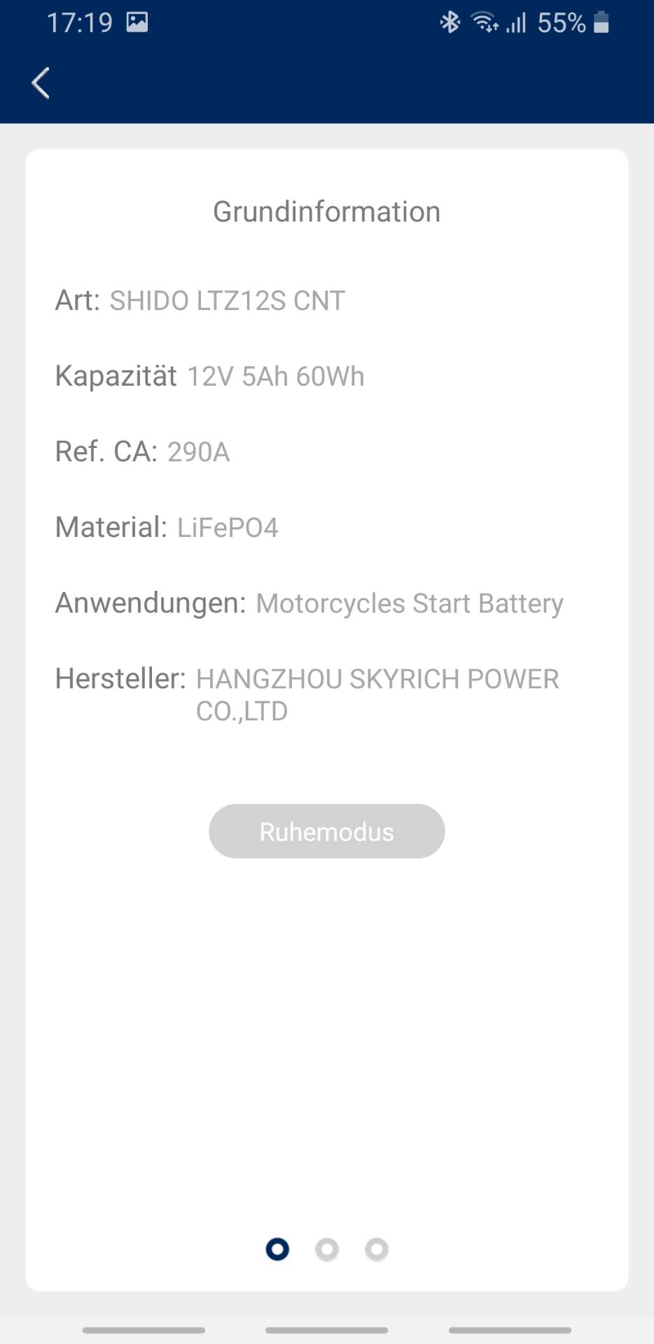

Heute kam die Shido übrigens an bei mir. War vorgeladen auf 80% und ich hatte die Connect Version bestellt.
Hier kannst per Bluetooth die Ladezustände und die anderen Daten abfragen. Zu dem bekommt man eine "zuniedrig Nachricht und auch eine Nachricht falls die Ladespannung zu hochsein sollte.
Gut, ich hab das Handy nun nicht immer im Sichtfeld, somit bekomme ich das erst beim nächsten Stop mit. Aber es beruhigt etwas, wenn man schon mal schwarz auf weiß sieht wie der akkus beisammen ist.
Es sind 4 Zellen verbaut mit 3,37 Volt pro Zelle maximal, zumindest nach der Fahrt waren die Spannungen so . Im Anlieferungszustand waren die Zellen auf 3,20 Volt. ( 80% Ladestand anzeige)
Bin dann eine kleine runde gefahren, ohne viel Verbraucher, nur das was die :xt12: an sich immer im Betrieb hat, Licht, Blinker, Elektronik. :-)
Als ich zurück kam, kleine runde knapp 50 km, war die Shido voll auf 100 %. ( Musste eh schnell ins Büro, somit war es eine nicht aufschiebbare Fahrt, bzw ein Arbeitsweg) Daher konnte ich das heute gleich ohne schlechtes Gewissen testen.
Die Shido hat 290 Ampere CCR, 60 Wh (Wattstunden) eine Kapazität von 5 AH und das Gewicht ist mit 1,0 KG deutlich unter der originalen Batterie die ab Werk verbaut ist.
Soweit ich das über die App sehen kann, tut der Balancer seinen Job ganz brauchbar. Die Spannungsunterschiede zwischen den Modulen liegen bei 0,01 Volt. Die kann man getrost als Toleranz der MNessung betrachten. Anbei mal Bilder der App. :-)
