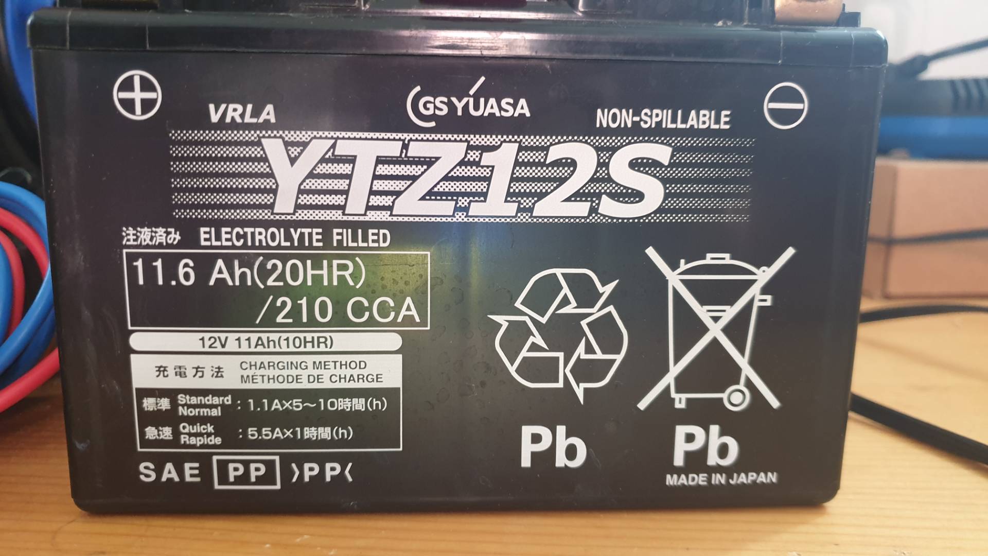

betreffend Batterie hätte ich da eine spezielle Frage, da ich mich in elektrischen Dingen nicht so gut auskenne. Bei meiner XT 1200 ZE, BJ 2014, ist eine Yuasa YTZ 12S mit 11,6 Ah (20HR) 210 CCA verbaut (noch die erste, schwächelt aber, KM-Stand 71000). Es gibt aber auch eine baugleiche Yuasa YTZ 14S mit 11,8 Ah (20HR) 230 CCA, dies wurde von Rainer Gustav bereits erwähnt. Könnte ich damit die Elektronik von der XT schädigen? Und was bedeutet HR und CCA? Würde die Dicke mit der stärkeren Batterie besser anspringen? Reicht die Lichtmaschine für die stärkere Batterie auch? Von den billigen Batterien halte ich nicht so viel, da ein Bekannter von mir immer die billigste kauft, dafür fast jedes 2 od. 3 Jahr eine Batterie verbraucht (nicht gerade gut für die Umwelt - meine persönliche Meinung, ist aber nicht böse gemeint)
Frage an Rainer Gustav - wie ist deine Erfahrung mit der YTZ 14S ?
Herzlichen Dank im voraus für eure Antworten
LG August

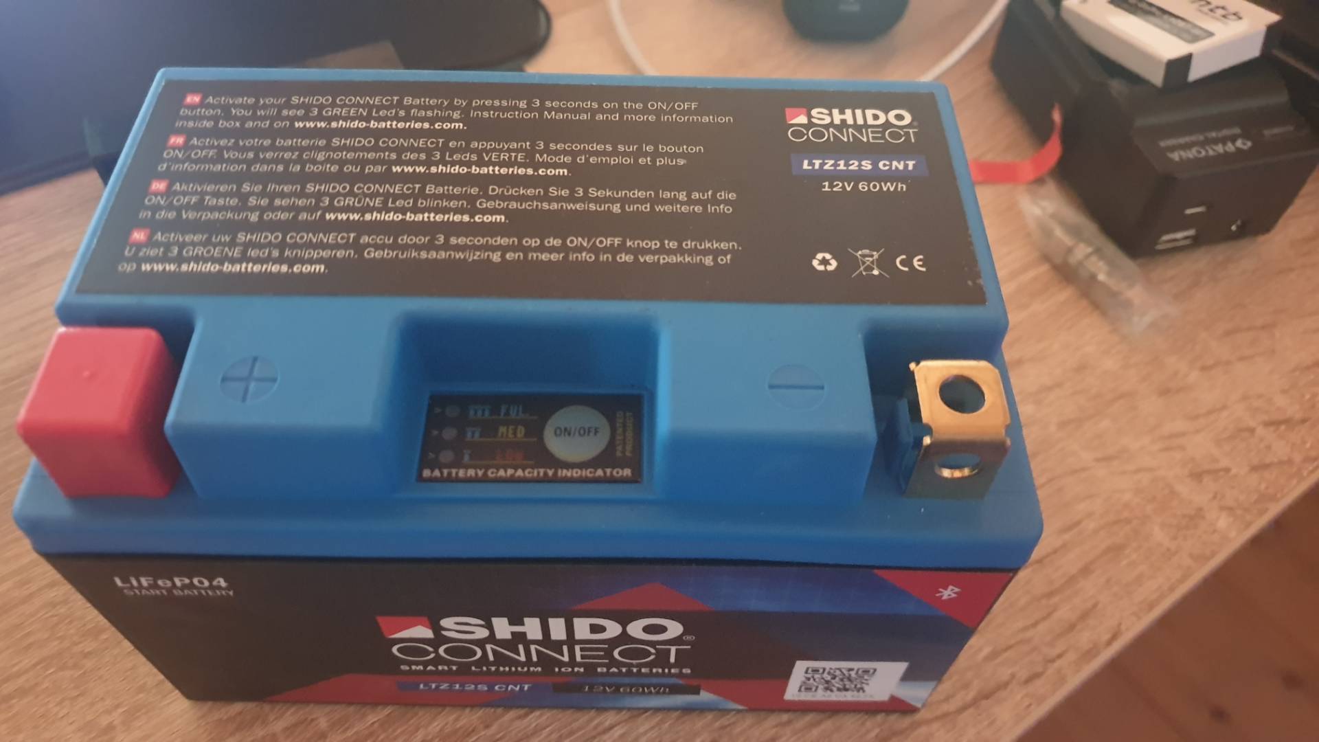

Heute kam die Shido übrigens an bei mir. War vorgeladen auf 80% und ich hatte die Connect Version bestellt.

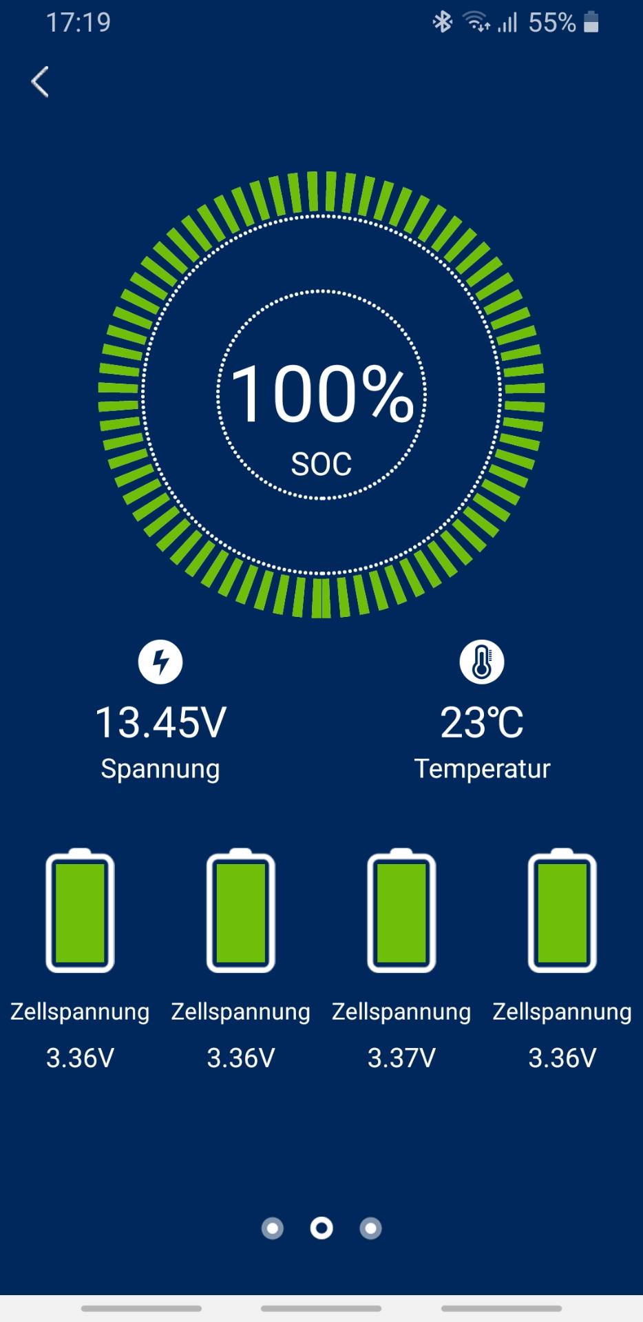

Hier kannst per Bluetooth die Ladezustände und die anderen Daten abfragen. Zu dem bekommt man eine "zuniedrig Nachricht und auch eine Nachricht falls die Ladespannung zu hochsein sollte.
Gut, ich hab das Handy nun nicht immer im Sichtfeld, somit bekomme ich das erst beim nächsten Stop mit. Aber es beruhigt etwas, wenn man schon mal schwarz auf weiß sieht wie der akkus beisammen ist.
Es sind 4 Zellen verbaut mit 3,37 Volt pro Zelle maximal, zumindest nach der Fahrt waren die Spannungen so . Im Anlieferungszustand waren die Zellen auf 3,20 Volt. ( 80% Ladestand anzeige)
Bin dann eine kleine runde gefahren, ohne viel Verbraucher, nur das was die :xt12: an sich immer im Betrieb hat, Licht, Blinker, Elektronik. :-)
Als ich zurück kam, kleine runde knapp 50 km, war die Shido voll auf 100 %. ( Musste eh schnell ins Büro, somit war es eine nicht aufschiebbare Fahrt, bzw ein Arbeitsweg) Daher konnte ich das heute gleich ohne schlechtes Gewissen testen.
Die Shido hat 290 Ampere CCR, 60 Wh (Wattstunden) eine Kapazität von 5 AH und das Gewicht ist mit 1,0 KG deutlich unter der originalen Batterie die ab Werk verbaut ist.
Soweit ich das über die App sehen kann, tut der Balancer seinen Job ganz brauchbar. Die Spannungsunterschiede zwischen den Modulen liegen bei 0,01 Volt. Die kann man getrost als Toleranz der MNessung betrachten. Anbei mal Bilder der App. :-)
Die Yusa hat 210 Ampere CCR, eine Kapazität von 11,6 AH und das Gewicht liegt bei 3,8 KG
Ich hab die Originale Yuasa noch an meinen Erhaltungslader angeklemmt, weil die Klemmenspannung bei 12,34 Volt war. Laut Yuasa liegt unterhalb 12,4 Volt eine schädigung / fehlmenge der Säure vor. Ich würde tendenziell mal an eine Sulvatierung der Platten denken. ABer reinsschauen kann ich nicht. Auf jeden Fall zeigt mir das Ladegerät eine Spannung von 12,6 Volt an obwohl die Batterie gemessen nur 12,34 Volt hat. Das verwirrt mich etwas.
Am Anfang geht das Ladegerät hoch auf 13,8 volt und 0,89Ampere, geht dann aber recht schnell auf erhaltungsladung und dann auf Maintain und die Spannung sinkt auf 12,6 Volt ab. Ich bin mir fast sicher dass die zeitnah das zeitliche segnet und der Kauf der neuen auf jeden Fall der richtige Weg war.
