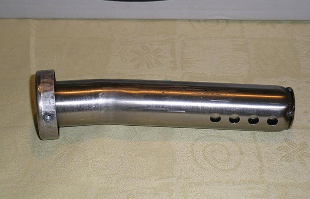

Varaderokalle hat geschrieben:auf der Suche nach einem DB-Absorber bin ich auf diesen hier gestoßen.
Der sieht aber soviel anders aus, als der der bei Louis angeboten wird.
Kann es sein dass der hier abgebildete nur ein Beispielbild ist? kennt den jemand?

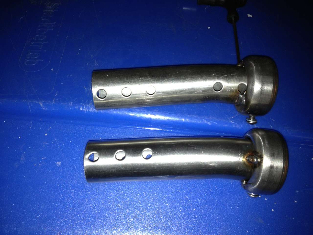

Jetzt bin ich komplett verwirrt
Der obere Absorber ist der Originale der im Hurric drin war, der untere ist der just gelieferte.
Einziger Unterschied sind die 2 zusätzlichen Bohrungen am hinteren Ende des Originals.
Hab ich nun nen Silent-Absorber oder eher 2 Laute?

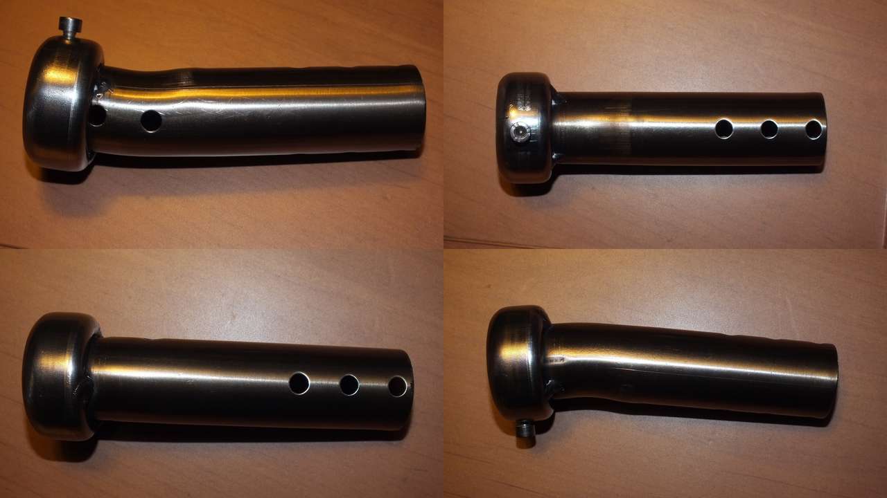

In meinem Hurric Original DB-Absorber sind 8 Bohrungen, aber mit einer anderen Aufteilung.
der Original DB-Absorber von vier Seiten
Woher stammt denn dieses Foto?

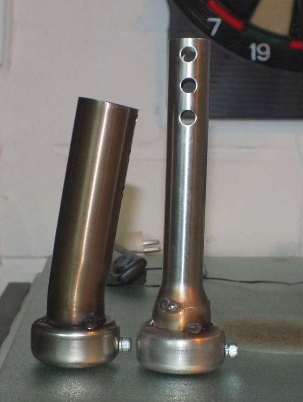

Hier ein Vergleich der beiden, Original gegen den Louise DB-ABSORBER -EXTRA LEISE- DIV. HURRIC/SHARK DÄMPFER So ist er mir jedenfalls geliefert worden.
Der Extra leise hat 6 Bohrungen und ist erkennbar schlanker :) Der Sound auch.
