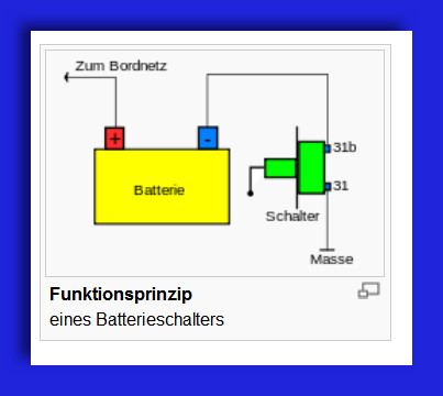

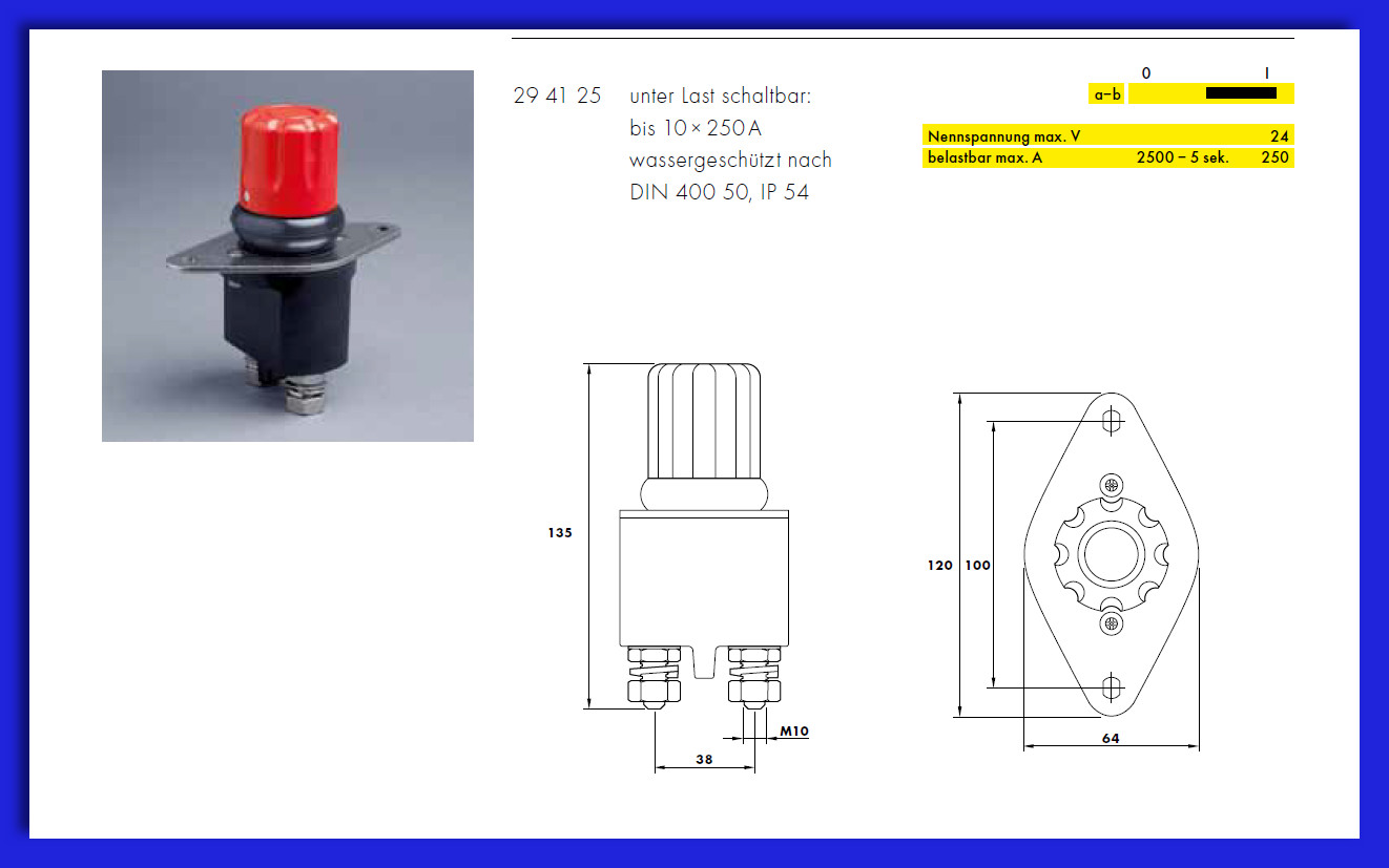

Hallo Mike,
hast Du einen Trennschalter an Deiner :xt12:? Wenn ja, welches Modell und wo eingebaut?

Christoph hat geschrieben:... Jetzt frage ich mich: Gibt es eine einfachere Lösung, den Effekt einer abgeklemmten Batterie herbeizuführen? Ich denke daran, z.B. eine Sicherung rauszunehmen (nur welche? Einspritzsystem? Zündung?). Die Hauptsicherung unter der oberen Abdeckung freizulegen, dauert schon wieder zu lang. Oder kann man eine Art Hauptschalter einbauen, der die Batterie komplett trennt? ...
Meiner Meinung nach wäre es das einfachste, du hättest unter der Sitzbank neben dem dort vorhandenen Imbus zum Lösen der Verkleidung rechts unten noch einen 10er Maul- oder Ringschlüssel. Es ist doch super easy, kurz die Sitzbank und die Abdeckung über der Batterie zu entfernen und dann mit dem 10er Schlüssel den Masseanschluss von der Batterie zu lösen. Das ganze dürfte nicht mehr als 2 Minuten in anspruch nehmen.
Einen Batterietrennschalter einzubauen dürfte neben den Platzproblemen auch noch das Problem einer sicheren Verkabelung aufwerfen. Bei "kleinen" Isolationsproblemen kann es recht schnell passieren, dass Dir die Kiste abbrennt.
