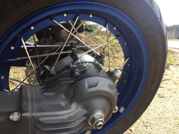

nein es ist mir noch nicht aufgefallen, dass nun gebrauchte Felgen vermehrt im Angebot sind. Meine alte Felge ist jedenfalls in den Fundus meiner Werkstatt übergegangen und ich freue mich nun über mein neues Hinterrad.
(Sollte eigentlich auch in die Rubrik XT vor einer Bank, aber die ist zu sehr im Hintergrund :lol: )
Neues Hinterrad
Neues Hinterrad
Aber was mir aufgefallen ist, dass die Reaktionen auf das Thema hier im Forum nahezu gegen Null gegangen sind. Mein neues Rad gab es ja komplett zum Nulltarif!
