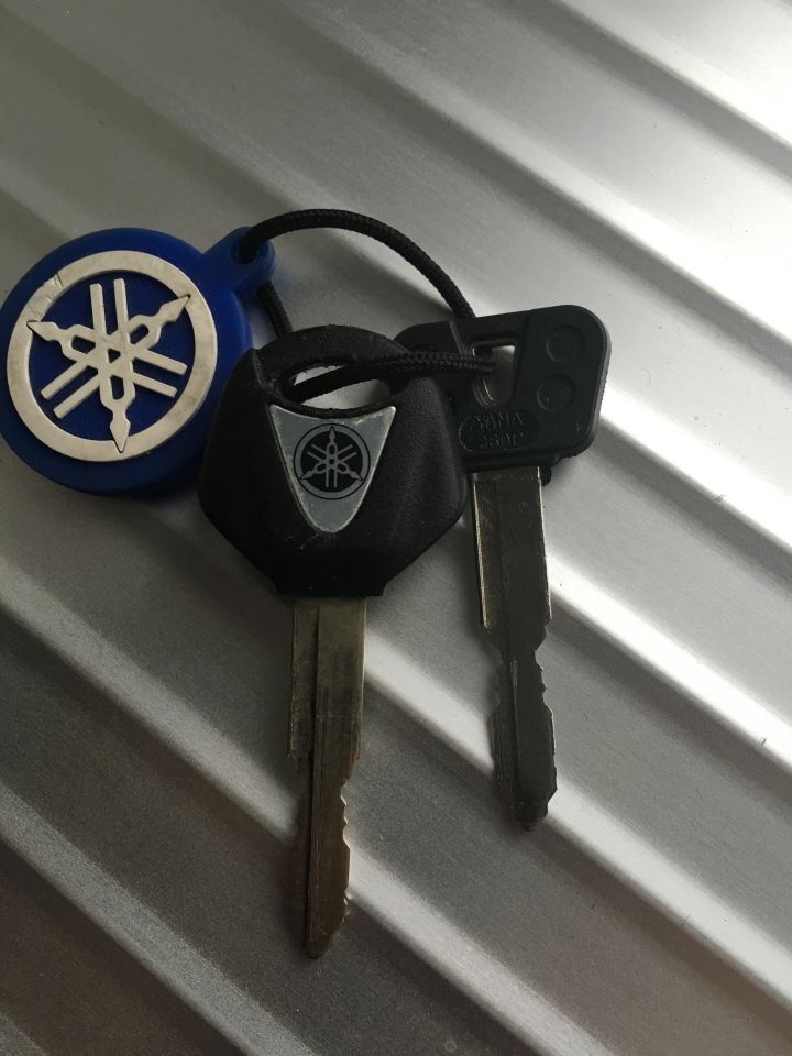

nachdem hier schon seit 1/4 Jahr keiner mehr gezickt hat :lol: muss ich jetzt auch mal Vollzug melden:
Moped vom Hänger geholt, gestartet und ... abgewürgt :oops: Wollte gleich wieder starten aber sie wollte nicht. Somit hat sich meine :xt12: nach 5 Jahren liebevoller Pflege das erste mal als Zicke dargestellt.
Aber da ich ja die ultimative Lösung für dieses Problem sowieso immer dabei habe, war das kein Problem :daumen:
Kofferschlüssel ins Zündschloss (ohne Transponder vom Schlüsseldienst), Zündung geht an aber Wegfahrsperre leuchtet, gestartet, etwa 10 Umdrehungen den Motor drehen lassen, wieder den richtigen Zündschlüssel rein, drehen und sie sprang sofort wieder an.
Mein Fazit: wenn man den transponderlosen Ersatzschlüssel dabei hat, ist der Zickenalarm in wenigen Sekunden überstanden :daumen:
