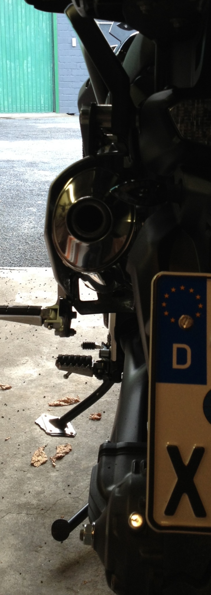

Heute wurde die Dicke wieder geweckt ;-)
Der Auspuff klingt gei.. , werde mal sehen ob es mir und der Gattin nicht eher zu laut ist.
Anbei ein Bild von hinten. Man sieht dass der Topf etwas verdreht ist. Wäre er gerade hätte ich die Halterung noch weiter flach biegen müssen und das Langloch noch länger feilen müssen.
Zudem geht der Gasaustritt so sicherer am Blinker vorbei ( was zu beobachten ist)
Kalle
