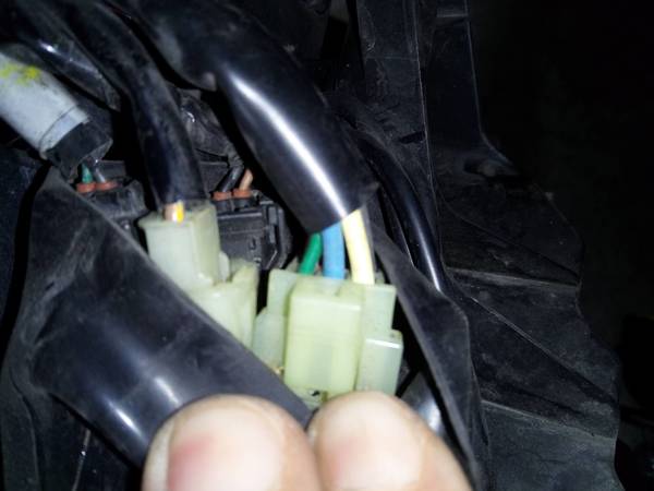

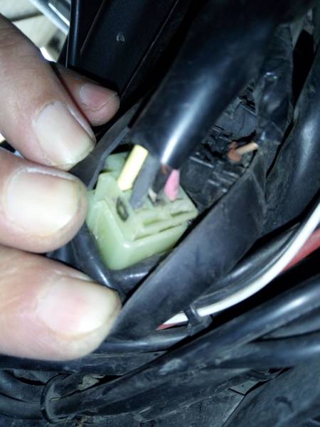

Wenn ihr mir jetzt, ohne dass ich mit dem Multimeter in der Kälte rummessen muss, noch sagen könntet, was das Massekabel (wahrscheinlich eines der beiden schwarzen, aber bei den Japsen weiß man ja nie. Von unten sieht man zwei schwarze, eines grauschwarz links und eines tiefscharz mittig.) in dieser Steckverbindung ist, dann wäre das wie die Weihnachten und Ostern zusammen.
Hier nochmals zwei Bilder der Steckverbindung meiner DP04 BJ 2015:
Steckverbindung von oben
Steckverbindung von unten
PS: Falls jemand einen Schaltplan für eine ZE DP04 Baujahr 2015 zur Hand hat würde ich mich über eine PM mit eben diesem freuen. DANKE

Re: Anschliessen Zusatzscheinwerfer, TFL und Nebler
Rainer, wo willst du die Zusatzscheinwerfer denn hinsetzen?
Masse ist fast überall in einem Stecker vorhanden, schwarz ist auch richtig.
In der Glocke oben rechts am 2 poligen Stecker, am 3poligen Stecker beim Werkzeugkasten, am H7 Sockel usw.
Würde allerdings kurz messen. ;)
