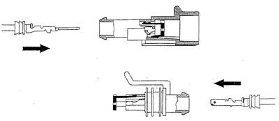

Hast Du den AMP Stecker verbaut? Die gelben Dinger an den Adern sind verkehrt herum. Die sollen ja abdichten und schließen das Loch bündig ab.
Gruß Bill
Beiträge: 5494
Re: Anschluß Touratech LED Zusatzscheinwerfer Nebel/Fernlicht
Die Aderdichtung kann man noch in das Gehäuse drücken, zu Not mit einen kleinen Schraubenzieher.

@Bill, ich weiß, ohne passende Crimpzange ist es schwierig mit den hinteren Fähnchen, die Isolierung ist wieder rausgerutscht. Wenn ich Nerv habe, mache ich das nochmals neu. Oder ich probiere es, wie Helmut sagt...
Beiträge: 5494
So sollte es eigentlich vor Zusammenbau aussehen. ;)

Einen wie auch immer verbauten Pin erneut zu crimpen ist Hornberger schiessen.
Du kannst die Pins zwar entriegeln und rausziehen, allerdings würde ich die Ader auf den Pin dann löten.
Der geübte Elektriker kann den Pin zwar mit einem Seitenschneider nach crimpen allerdings besteht die Gefahr, dass es durch das Öffnen des Pins es zu Materialverlust kommt und der Pin nicht mehr zu gebrauchen ist.
Dann müsstest du dir dann neue besorgen.
Die gibt's im 10er Pack bei Ebay oder Polo. ;)
