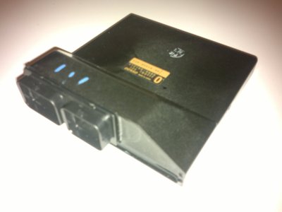

Heute ist meine ECU vom Italien-Urlaub zurückgekommen 8-)
hat 16 Tage gedauert. :roll:
das Gehäuse wurde mit 3 Pinselstrichen markiert :?:
Übrigens werden die Software- Einstellungen bei einem eventuellen Update nicht verändert.(geschützt)
hab die ECU heute gemeinsam mit SR Leistungskrümmer-Anlage montiert. 8-) ;)
komme gerade Steif von der Probefahrt zurück und kann nur sagen, mir ist im 2 und 3 Gang das Grinsen ist an die Freudentränen gefroren :lol:
Lg.Werner

Adventure hat geschrieben:das Gehäuse wurde mit 3 Pinselstrichen markiert :?:
Die Dame hat sich wohl während des umprogrammierns die Fingernägel gestrichen :lol:
